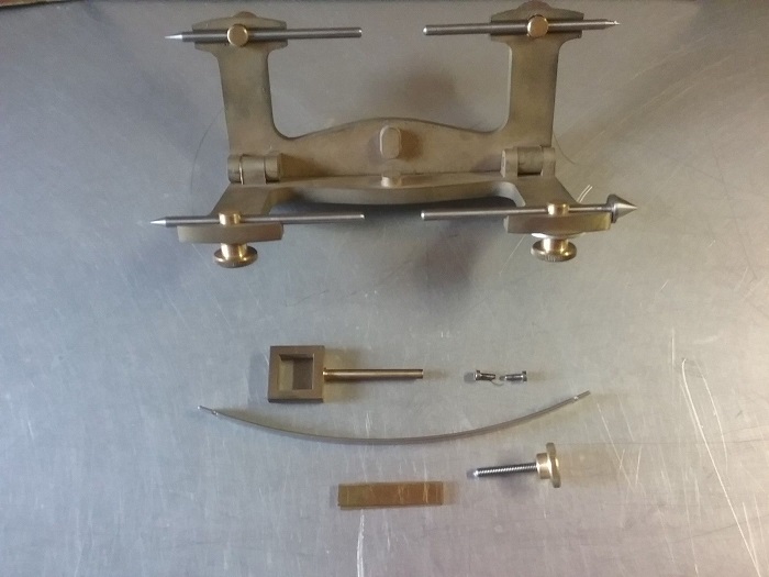

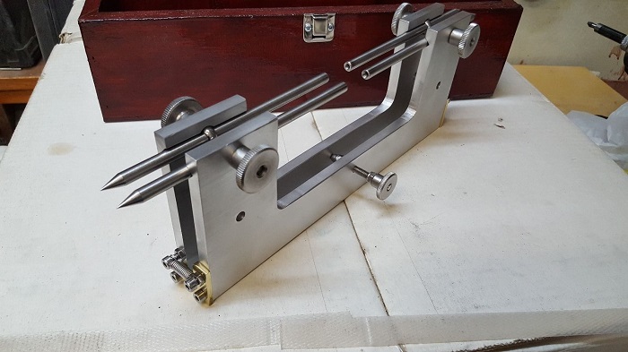

Ma perché? La molla piatta piegata ad arco non andrebbe bene per tenere il tondino schiacciato tra le 2 valve? E comunque penso si possa sempre passare dalla versione co tondino alla versione con cerniera alternativa indicata nelle mie ultime foto. Nel senso che potreste provare reversibilmente entrambe le soluzioni sulle stesse 2 valve....

Le posto su un altro server così si può sbloccare la discussione e , magari, anche il progetto....:

Ciao Guidomaria, che dice il tuo amico di queste alternative alla molla a omega?

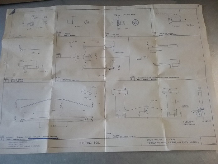

Salve a tutti se non è coperto da copyright è possibile avere il disegno in qualsiasi formato va bene.
Ringrazio.

una domanda,ma gli assi delle ruote vengono inserite nei fori delle stecchette.
ma i diametri cambiano da ruota a ruota ,e per evitare giochi eccessivi?
ci sono più aste forate e quante ne servono e che diametri sono i fori?
potete spiegarmi perfavore?
Antonio
ps la mia richiesta ho visto non ha portato frutti,quindi c'è il copiright. :():

1972merlino ha scritto:una domanda,ma gli assi delle ruote vengono inserite nei fori delle stecchette. ma i diametri cambiano da ruota a ruota ,e per evitare giochi eccessivi?ci sono più aste forate e quante ne servono e che diametri sono i fori?
potete spiegarmi per favore?
Antonio
I "fori" hanno una sezione conica e quindi atti ad accettare qualunque diametro di pivot ( naturalmente con il limite massimo del diametro della base del cono [[] )
1972merlino ha scritto:ps la mia richiesta ho visto non ha portato frutti,quindi c'è il copiright. :():
credo che Massimo in questo periodo sia particolarmente impegnato e forse gli è sfuggita la tua richiesta. Vedo se trovo io il disegno.

Io il disegno che ho trovato su internet l'ho postato nelle foto sopra.
Pensavo si riferisse al disegno dell'amico di Guidomaria.
