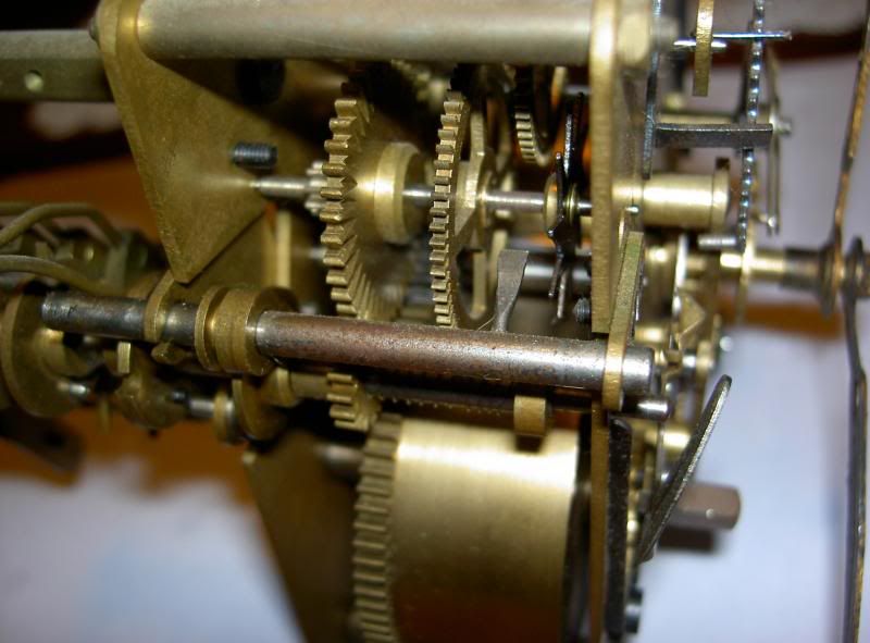

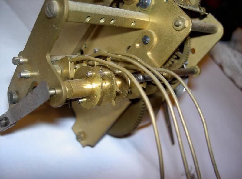

Il movimento era stato inserito in un orologio da camino, anche in maniera non proprio "canonica"
Infatti il sistema di suoneria dei quattro martelletti è stato modificato con del taglio di canne e piegature varie
Premetto che è da revisionare e da una prova sommaria la suoneria non funziona come dovrebbe >>||<<

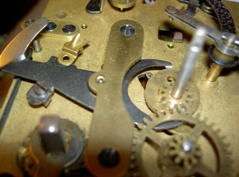

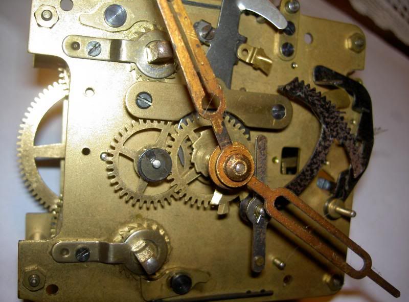

La particolarità è che il rocchetto solidale all'albero dei minuti non ha le ali ma un eccentrico che và a spostare una leva che dovrebbe
far spostare il perno della leva dell'asta dei martelletti, praticamente all'ora dovrebbe fare i rintocchi con tre martelletti simultaneamente,
mentre all mezz'ora dovrebbe fare una strana musichetta con tre martelletti
Quello che mi manca è che sembra, da questa foto che manchi qualcosa
