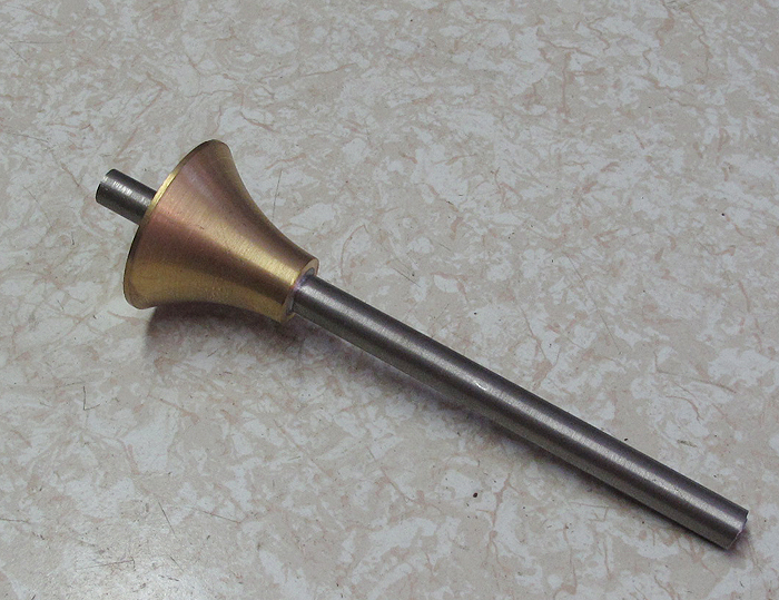

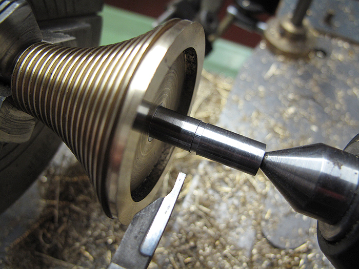

Ho in mente un orologio di cui non ho ben chiare le forme. Tutto il resto è già progettato. :lol:
Alcuni anni fa, quando ho incominciato ad utilizzare nei miei orologi il conoide con la catena , approifittando della disponibilità di un amico che aveva una grande officina con macchine con CNC, ne avevo tagliato un buon numero di sbozzi con le scanalature quadre atte ad accettare giust'appunto la catena.

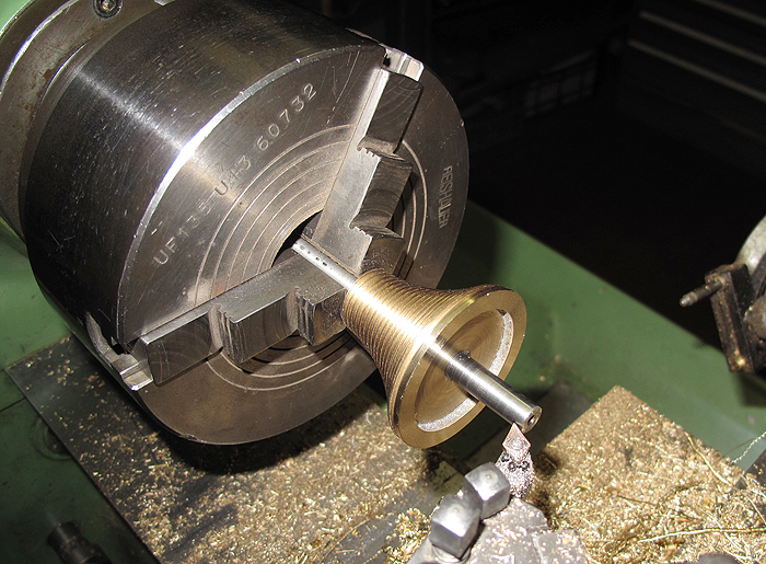

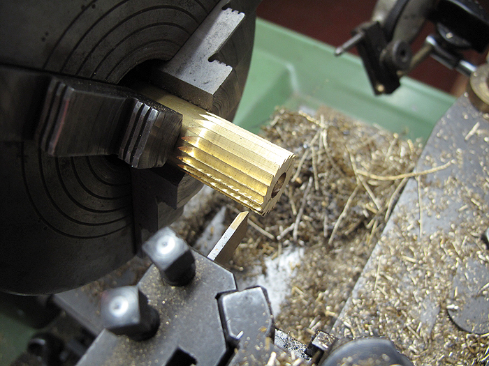

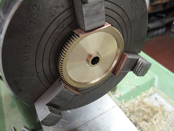

Ho serrato uno di questi sbozzi nel mandrino del mio Hardinge ed ho tagliato l'alloggio per il cricchetto di carica:
con grande cautela e piccole passate ho tornito il diametro dell'asse a 8 mm. come quello della ruota con 96 denti e la ruota a cricchetto che ho descritto in altro tiopic.

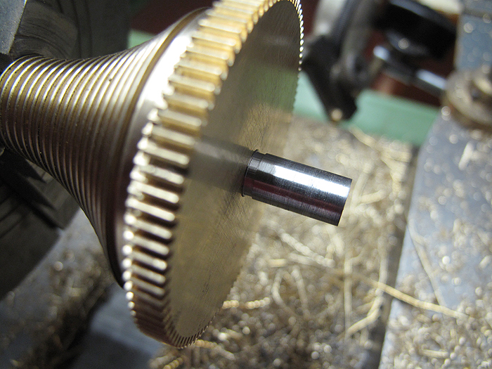

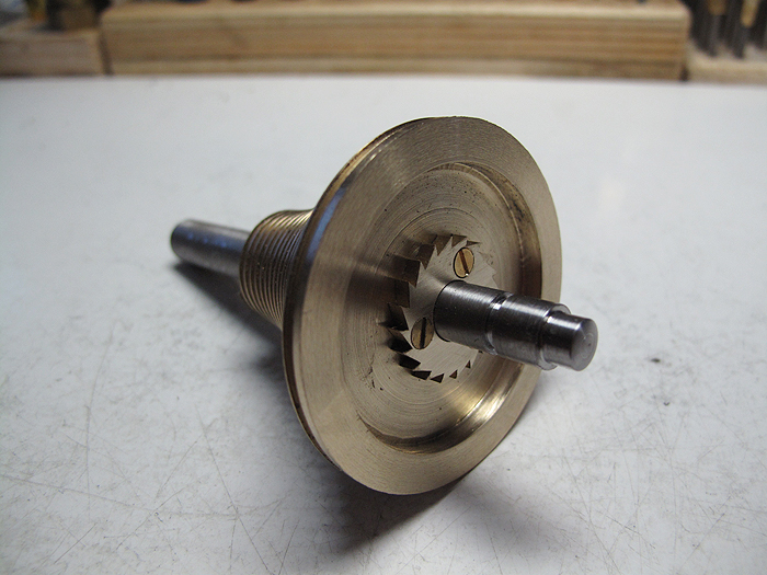

Verificato il perfetto accopiammento di dette ruote sull'asse, ne ho approfittato per segnare sull'asse stesso la posizione della rondella bombata che le terrà bloccate:
Dopo aver quindi tagliato un "accenno" di scanalatuta
verifico che la posizione di detta scanalatura dia corretta ( infatti sopravanza di pochi decimi la ruota dentata)
ed ho completato poi il taglio della scanalatura

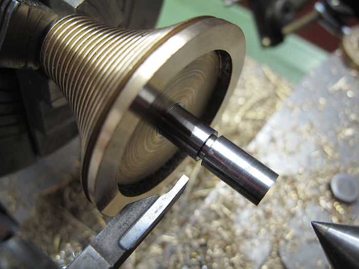

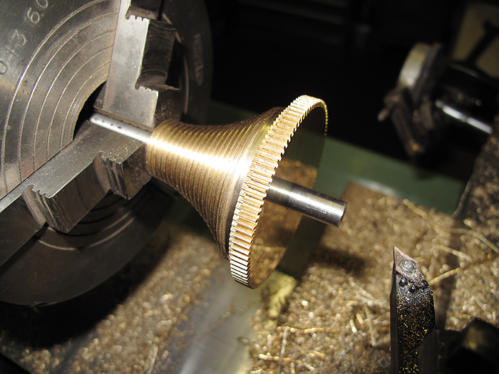

Rimane ora da tagliare, per questa parte dell'asse, solo il "pivot"
Ho quindi serrato nel mandrino una tondino di ottone già sagomato per ruote a cricchetto ( vedi altro topic) e ne ho tagliato un pezzo da 3 mm. di altezza
Ho preferito, come spesso in queste circostanze, effettuare il taglio per mezzo dell'avanzamento trasversale automatico della torretta del tornio in quanto esso risulta essere più regolare a beneficio di un miglior risultato finale:
Ho quindi serrato in una pinza del mio Schaublin 102 la ruota a cricchetto ed ho segnato la posizione dei fori
In questa foto, si vede cme detta ruota sia stata fissata al conoide

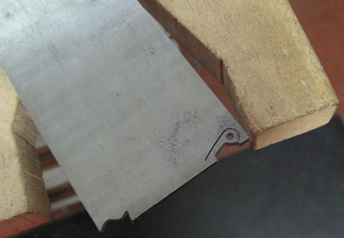

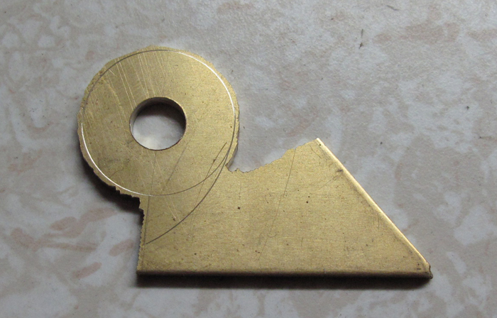

Su una lastra di acciaio rettificato da 3 mm. ho quindi tracciato la forma del cricchetto e, per mezzo del seghetto da traforo, l'ho tagliato.
Ho quindi tagliato e fissato sulla ruota cricchetto del mantenimento di potenza un perno per il cricchetto e la relativa molletta in ottone ( da una piastra ribattuta da 0.4 mm.)
Ecco il lavoro a questo stadio

sobas66 ha scritto:In ottone? :shock:
Non sarebbe stato meglio in acciaio?
Incrudendolo, con ripetute martellate, una lastra di ottone, essa acquista una notevole elasticità... :lol:
Realizzo con questa pratica, e con grande soddisfazione, tantissime mollette di richiamo.

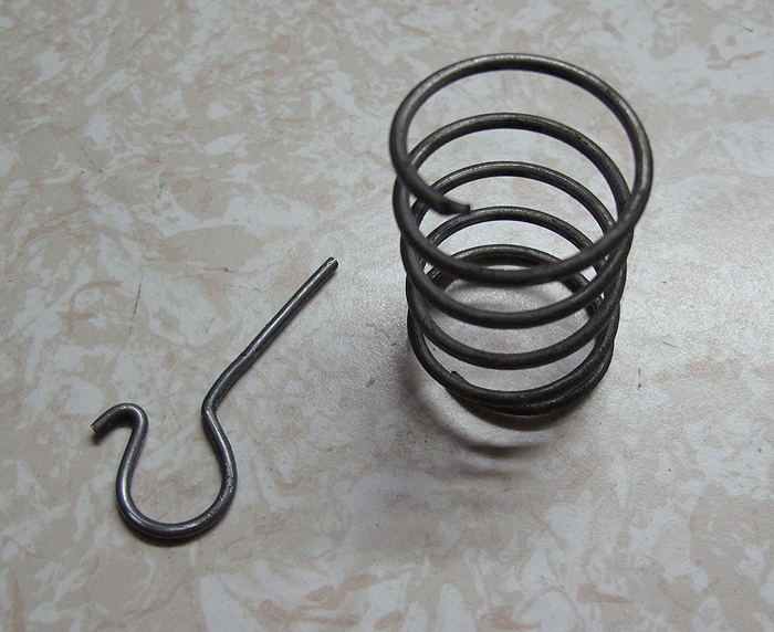

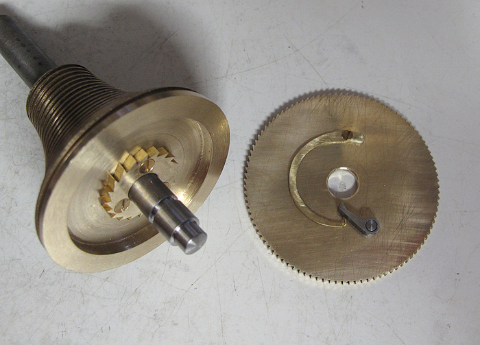

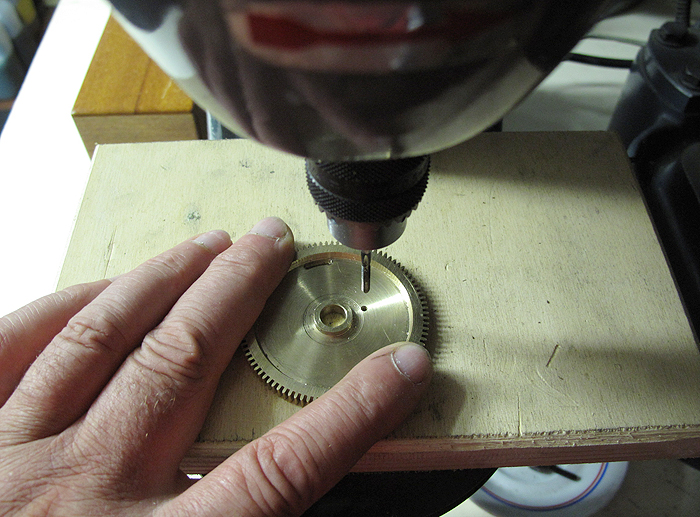

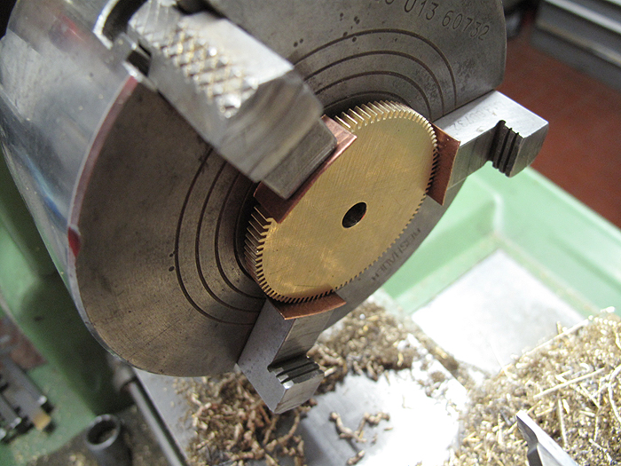

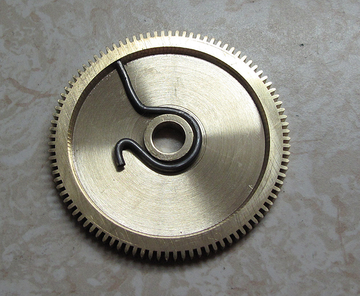

Partendo quindi da una molla come in fotografia ho ricavato ( e non è stata una impresa semplice il modellare il filo di acciaio da 2 mm. :???: ) la molletta per il mantenimento di potenza:
Ho serrato sul mandrino del tornio la ruota dentata da 96 denti ( avendo la precauzione di salvaguardare i denti con dei pezzetti di rame ):
ed ho tornito il recesso per la molletta che ho appena costruito:
Controllo come il risultato di tutte queste lavorazioni mi sia soddisfacente

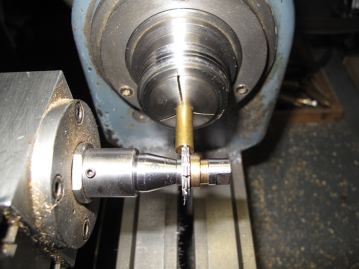

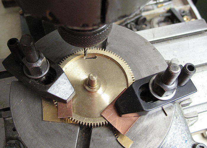

Inizio poi a tagliare sulla mia (meravigliosa ::love:: ) fresa Sixis 101 , utilizzando la tavola rotante, la scanalatura per l'alloggio del perno di collegamento fra il conoide ( tramite la ruota a cricchetto da 100 denti) e la ruota dentata

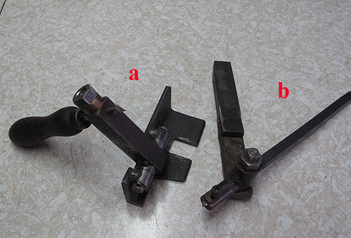

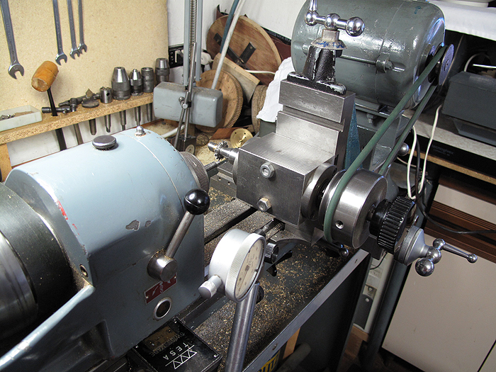

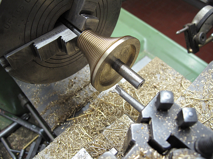

Questo è un conoide che avevo tornito con l'attrezzo "b" della fotografia sottostante
Utilizzavo poi lo strumento "a" per generare le scanalature per il cavetto.
Una volta posizionatolo sul carro a croce del tornio al posto della torretta , inserivo l'avanzamento automatico per filettare, ed agendo sulla manopola di legno esrcitavo una forte pressione e con l'utensile opportunamente sagomato, creavo delle "filettare" che erano giust'appunto i solchi del conoide. Entrambi gli utensili li ho costruiti io adattandoli alle mie necessità, ma non sono stati inventati da me... :oops:

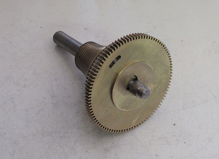

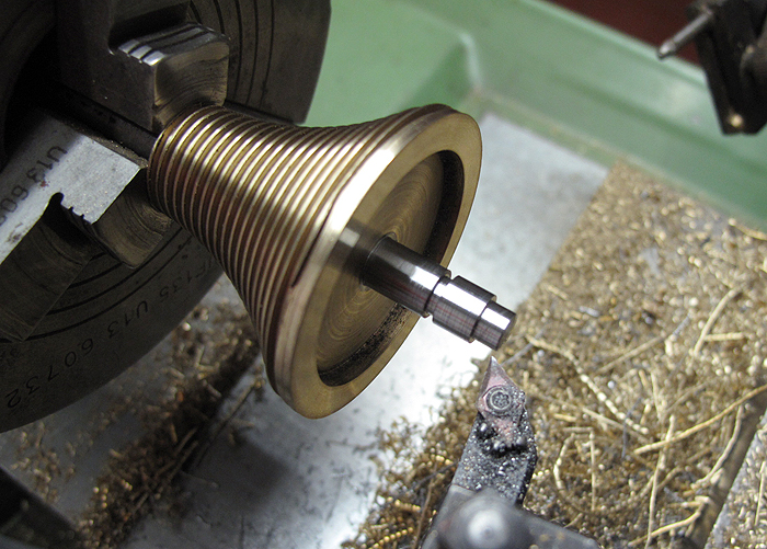

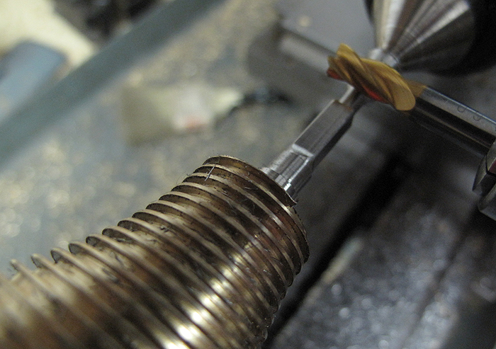

L'operazione successiva , per la realizzazione del conoide, è stata quella di fissare l'arresto della molla sulla ruota dentata da 96 denti.
Esso è un semplice tondino d'acciaio filettato da 7BA. Per creare la filettaura nella ruota ho utilizzato la mia maschiatrice
Per una maggiore comprensione della funzionalità di questa macchina ho realizzato un breve filmino
Dopo aver tagliato la rondella bombata che tiene bloccate sull'asse contro il conoide la ruota dentata e la relativa ruota a cricchetto, considero terminato questo lato del conoide. Le attenzioni si volgono ora dall'altra parte dell'asse.

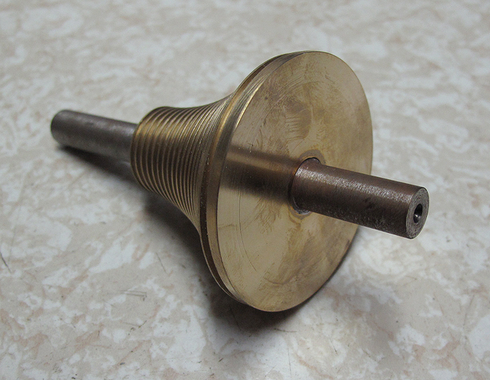

...e proseguo nella costruzione di questo conoide.

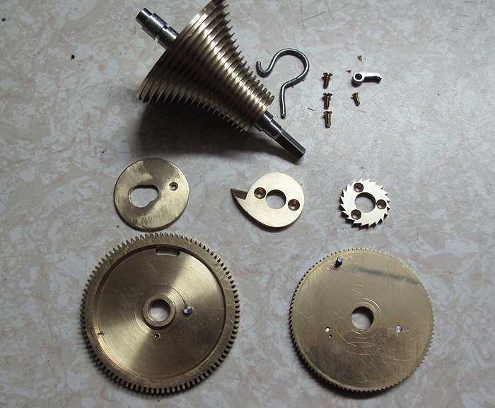

Taglio, dopo averlo tracciato, da una lastra di ottone , l'arresto della carica e lo lascio di dimensioni maggiori onde poterlo bloccare sulla tavola rotante
Quando non avevo questo attrezzo, portavo a termine il lavoro con la lima...ma ora... :wink:
Terminato l'arresto , inizio a tagliare le facce del quadrato di carica
e in due passate, porto a termine questa lavorazione lasciando il quadro a misura per una chiave di carica da 4.5 mm. ( da notare che è bene lavorare un asse in una zona così distante dal mandrino sostenendolo sulla contropunta del tornio: l'eccedenza verrà poi tagliata alla fine della lavorazione)
Fisso quindi sull'asse del conoide l'arresto di carica
L'ultima cosa che rimane da fare è quella di tagliare il recesso per il gancio della catena
e naturalmente sistemare il relativo pernetto di ingaggio del gancio.

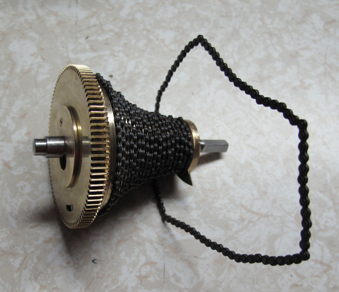

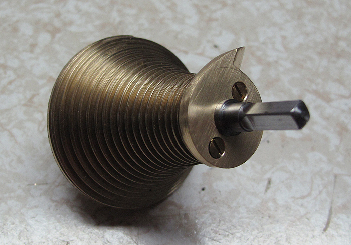

Questi i componenti del conoide:
e questo il conoide completamente montato e provvisto della sua catena:

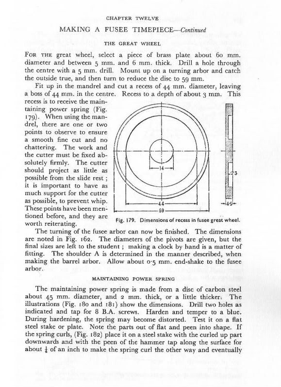

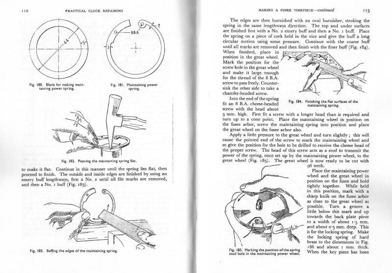

Visto c he sei in ferie ti posso proporre una lettura utile :-D , ammesso che non l'abbia già letta :oops:
Un altro modo di fare il conoide con il mantenimento di carica :-D

Deve essere un libro alquanto interessante. Il titolo? Una passata di scanner :cry: ?
con in vendita tanta attrezzatura usata per orologiai
assente dal 3 settembre al 12 settembre
Messaggi: 1711
Iscritto il: gio feb 23, 2006 11:19 am
Località: Bella Liguria
Re: orologio con scappamento tipo Arnfield
Messaggioda sobas66 » gio ago 06, 2009 8:59 am
pratical clock repair
by Donald de Carle... :roll: ti dice niente?

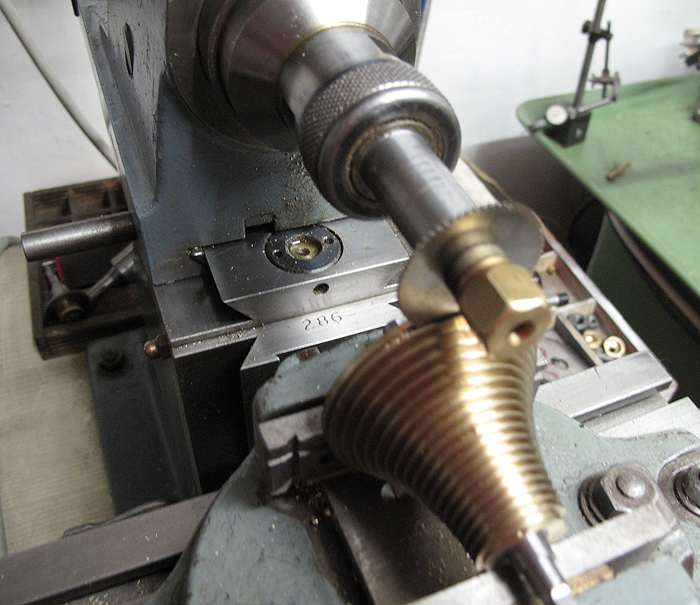

...e quindi mi tocca il pignone che ingrana con la ruota del conoide. :lol:

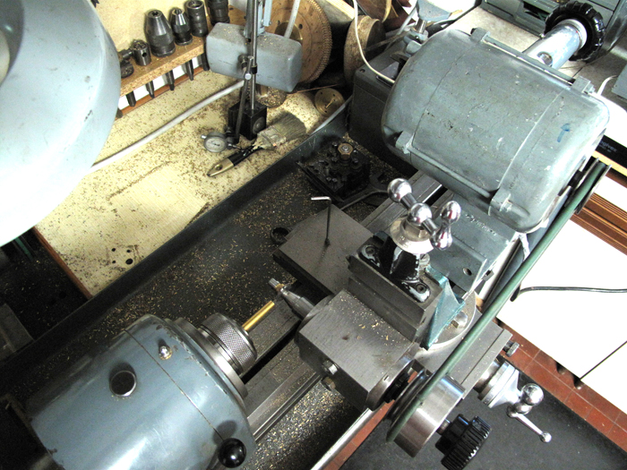

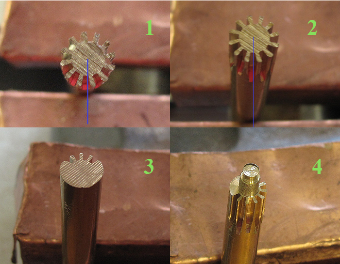

Se centrare la fresa a modulo per tagliare una ruota dentata è un lavoro che concede alla precisione una se pur minima tolleranza, nel caso di un pignone, ogni macroscopico errore risulterà evidente. :evil:
Da qui la necessità di un perfetto allineamento.
Perfetto allineamento che è quasi impossibile ottenere affidandosi alla mera osservazione visiva. Preferisco quindi fare delle prove su una barretta di ottone ( di più facile e veloce realizzazione) finchè non sono soddisfatto del risultato di centratura.
Inoltre, per effettuare il taglio di un pignone, la fresa a modulo deve girare a basso numero di giri, ed è questo il motivo per il quale ho completato l'attrezzatura che uso al caso con un motore elettrico da 350-400 giri al minuto ( che ad onor del vero sarebbero comunque un pò tanti. Purtroppo non sono riuscito a trovare un motore elettrico più adatto :cry: .Il motore asincrono non permette l'utilizzo di un variatore di giri, per cui mi posso affidare solo all'utilizzo di pulegge di diverso diametro per cercare di ridurre il n. di giri :cry: )
Inizio quindi con un tentativo di centratura visivo della fresa a modulo per poi verificare il risultato
Solo dopo 4 tentativi rilevo che la fresa è posizionata correttamente ( come si può intuire vedendo la 4° foto) .
Inizio quindi a tagliare il pignone nell'acciaio
