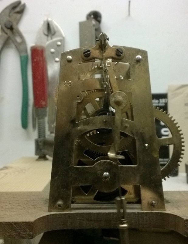

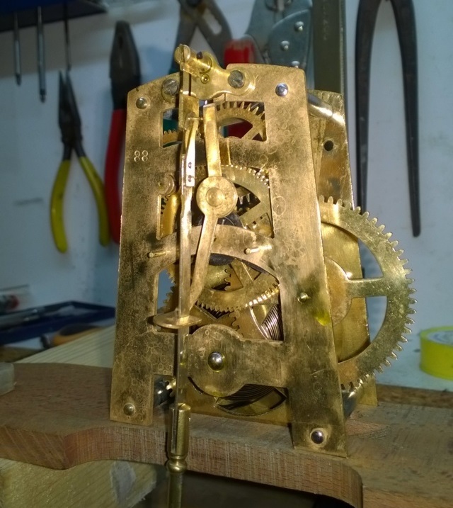

Un conoscente mi ha chiesto se eravamo nella condizione di risalire alla data di fabbricazione di questo Junghans:
Possiamo aiutarlo?
Re: datare un vecchio Junghans
.....Stella a 8 punte.. :(): ....88 nella platina.... :(): ......
Dai è facile :-D
fammi fare tutti i calcoli possibile ed immaginabili per determinare i parametri di una ruota dentata....ma questa proprio non la so!!!! ""=="" ""==""

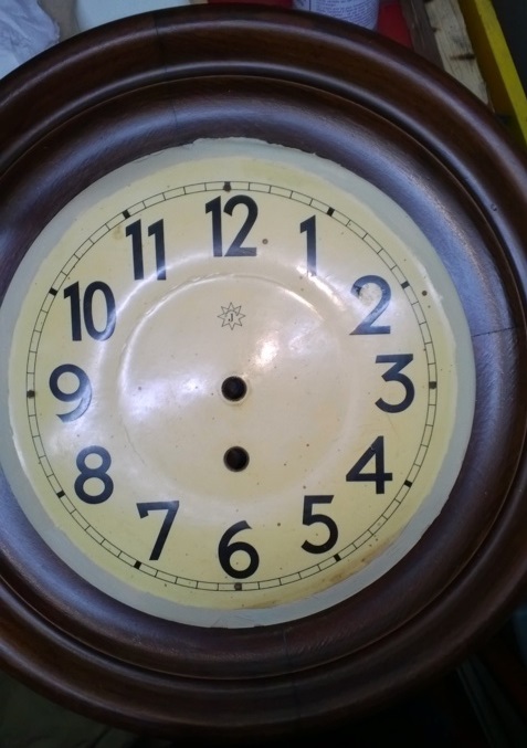

Allora ti aiuto.....Il marchio del quadrante è stato utilizzato dalla junghans dal 1890 al 1900
e i numeri 88 indicano l'anno e il mese :-D Agosto 1898 :-D

interessante la pagina con i marchi del quadrante Junghans!

Ottima lettura adesso so che il mio pendolo e stato costruito dal 1890 in poi , ma per sapere esattamente (o quasi) l'anno di produzione del modello come si può fare?
vagabondo ha scritto:Ottima lettura adesso so che il mio pendolo e stato costruito dal 1890 in poi , ma per sapere esattamente (o quasi) l'anno di produzione del modello come si può fare?
Solo se ci sono numeri sulla platina altrimenti £$%&/

Platina? Termine sconosciuto per me . E per caso la parte dietro il Quadrante ?

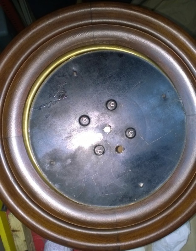

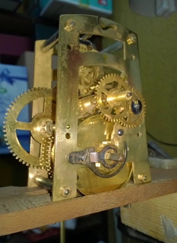

salve a tutti oggi fguardando dietro il quadrante della mia pendola ho scoperto che c e scritto B 28 v e, al bordo sinistro, il nr 6.
qualcuno sa cosa significano?
B 28 significa secondo semestre del 1928 [[]

Ciao grazie per l info. Ma se fosse davvero un 1928 non dovrebbe avere un altro simbolo sul Quadrante?
Since vuol dire dal.....quindi ci può stare, poi è probabile che abbiano avuto quadranti con un marchio e il movimento di un altro, oppure il movimento è stato sostituito :():

Immaginavo . Credo che sia più il primo caso perché da quando ce l ha la mia famiglia , cioè prima della guerra , non e ai stato toccato . Grazie ancora
