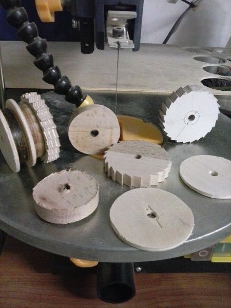

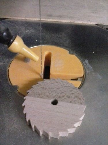

in continuo aggiornamento.
alcune fasi dell'incollaggio del rocchetto crik
taglio ruota
incollaggio e fissaggio per tirare il tutto,con vite rondelle e dado
Ps
Faggio-Merlino 1-1
taglio ruota
Ps
Faggio-Merlino 1-1
