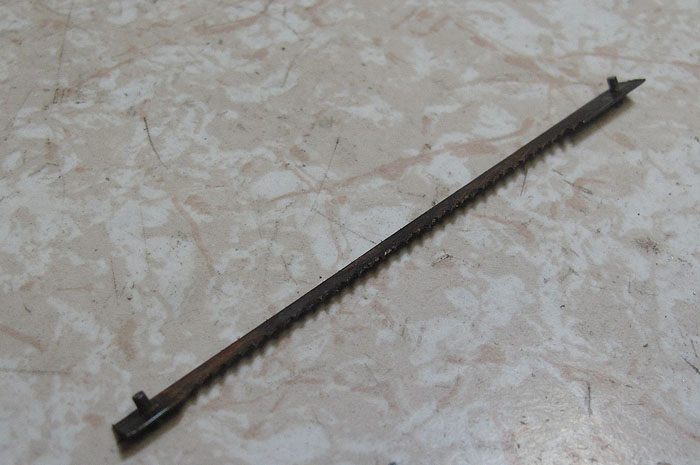

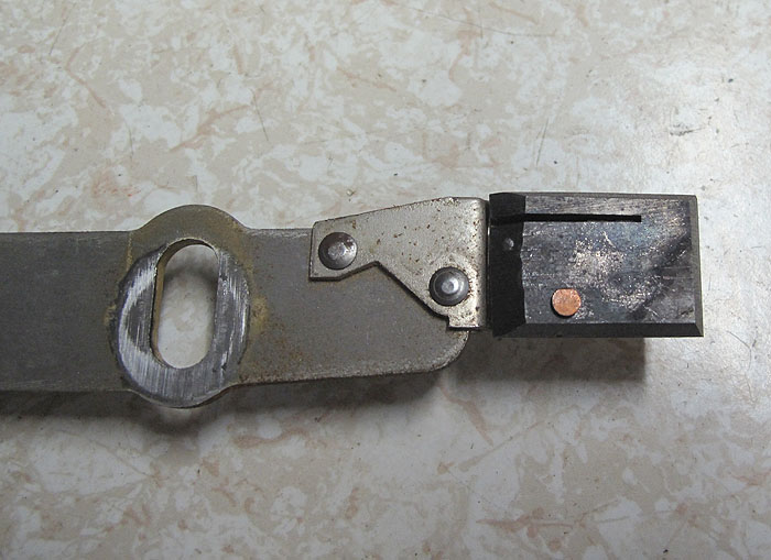

Il seghetto Dremmel è del tipo che accetta le lame con i piolini
con questo tipo di supporti

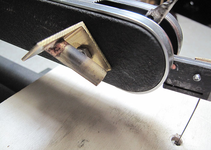

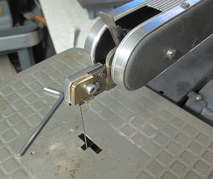

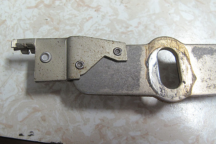

e quindi ho dovuto pensare a delle modifiche per poter utilizzare le normali lame da traforo per metallo.
Con un intervento non invasivo ho applicato dei supporti fissandoli a quelli originali tramite dei ribadini
...e a lavoro terminato il seghetto si presentava così:

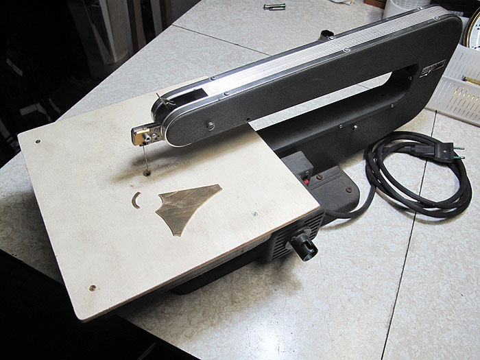

Ho provato la funzionalità del seghetto alternativo, ma dato il ripiano di metallo, l'ho trovato troppo rumoroso per cui ho applicato un ripiano di legno

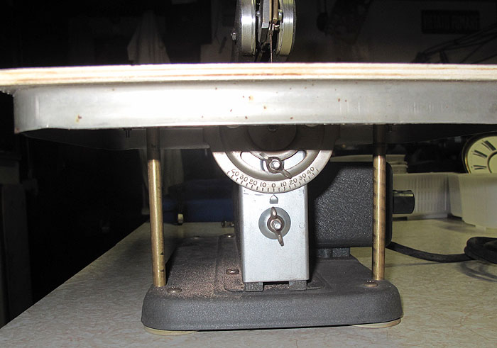

...molto meglio, però il tavolo vibrava leggermente per cui ho applicato due colonnine
A questo punto sono rimasto abbastanza soddisfatto del funzionamento del seghetto. Si riesce a tagliare appena appena più velocemente di quando si utilizza il seghetto a mano ed il taglio sembra essere pulito.

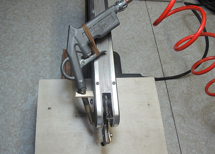

Mi sono reso poi conto di quanto fastidiosa fosse la limatura prodotta dal taglio che copriva le tracce da seguire. Ho costruioto un supporto per la mia pistola ad aria
ed ora sono pronto ad utilizzare la mia nuova macchina. :lol: :lol:

Quello che non riesco a capire è il perchè della modifica per accettare le lame da traforo. Non ci sono quelle a pioli anche per metallo? Mi pare di averne viste di vari tipi, qualità e spessori. Perchè modificare gli attacchi? [-_-]

Certo che ci sono quelle per metallo! ma con la larghezza che hanno (per consentire la presenza del piolino) non riesci a seguire i profili con curve di piccolo diametro: cosa possibile unicamente con le lame da traforo per metallo; da qui la necessita della modifica che ha richiesto una mattinata di lavoro.

Peraltro la pur piccolissima vibrazione del piano di appoggio è tale da mettermi continuamente fuori fuoco la traccia non consentendomi di seguirla con la dovuta precisione.
Anche se nel mio precedente post non l'ho scritto, non considero il lavoro di modifica del mio seghetto completato in quanto desidererei trovare la maniera di eliminare completamente le vibrazioni del piano di appoggio per poter utilizzare anche il microscopio.

Ma secondo il mio modesto parere per non avere vibrazioni sul piano di lavoro dovresti separare il piano dal seghetto, in questo modo elimineresti tutte le vibrazioni date dal motore e dal suo eccentrico..

in tutta onestà, l'avevo pensato anch'io; prima però voglio fare un altro tentativo anche se la soluzione che entrambi abbiamo intravvisto non procura la necessità di nessuna modifica alla macchina.
