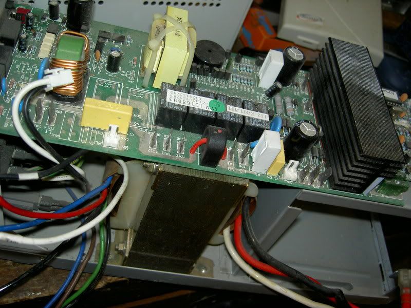

Tra i rottami del mio lavoro mi sono trovato un gruppo di continuità da 1500VA (quelli chiamati UPS unit power supply )
All'interno monta una scheda elettronica, un generoso trasformatore e una batteria ( in questo caso mancante!).
Mi ha attirato l'attenzione proprio il trasformatore che pilotato opportunamente dalla scheda trasforma i 12 volt della batteria un 230V per una ventina di minuti.

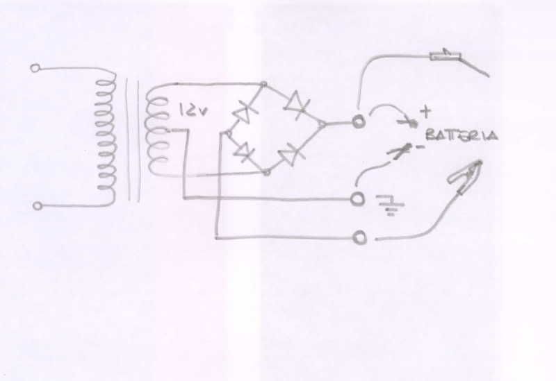

Studiato le tensioni in gioco e il ponte a diodi ho realizzato questo schemino

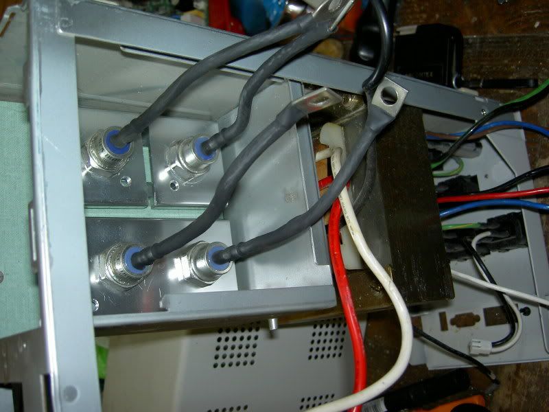

Ho inserito i diodi in piastre di alluminio fissate in un supporto di bakelite

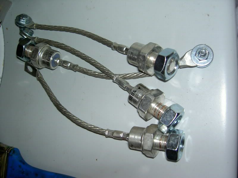

Collegato i diodi con collegamenti volanti, volevo vedere che tensioni potevo avere... [-_-]
Misurato alcune tensioni e per la batteria ci sono 13,5 volt perfetti ||-
e per saldare 28 volt.
Ora al tornio dovrò fare gli attacchi per i fili......
