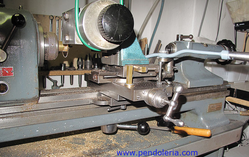

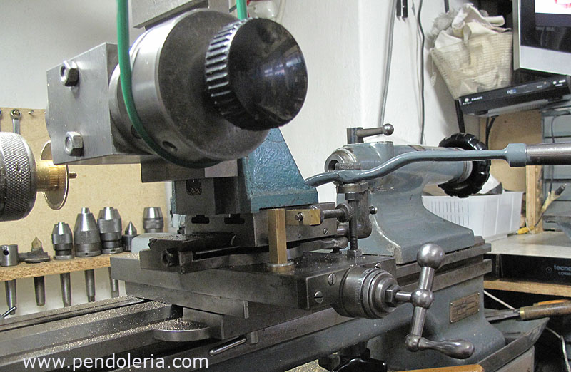

confesso che quando l'ho acquistato in un mercatino svizzero, ero alquanto indeciso date le condizioni in cui versava questo carro da ripresa.
Tira, molla, tira, tira... ed alla fine l'ho portato via per una ventina di franchi svizzeri.
Hoi già un carro da ripresa che utilizzo per il taglio delle ruote dentate, ma esso è alquanto pesante e quindi ho deciso di tentare di mettere in opera il mio nuovo acquisto.

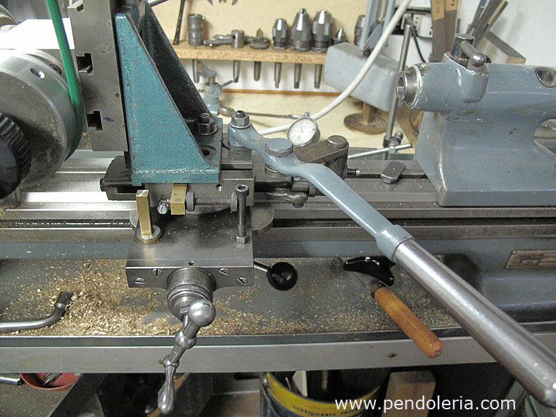

La vite di avanzamento del carro , dato l'estremo consumo, prima di essere opartiva fa 1 giro a vuoto... esterefatto.... ma questo è abbastanza irrilevante in quanto essa viene utilizzata unicamente per posizionare trasversalmente il carro.
Ho costruito degli scontri per limitare il percorso longitudinale del carro, ed alla fine dopo averlo pitturato, ho tagliato una ruota con 180 denti per il astrario scala ¼ ( essa è ancora montata sulla pinza).
Mi son trovato benisssimo!

Ma il carro da ripresa non dovrebbe avere già i suoi scontri con viti filettate? [-_-]
Messaggi: 7568
Re: carro da ripresa per Schaublin 102
in effetti hai ragione, ma se questo carro ne era configurato senza quegli scontri...che ci posso fare io? :lol: :lol:
