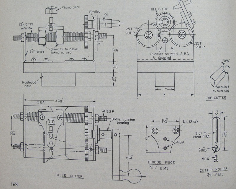

Messaggio da carlo » sabato 11 maggio 2013, 8:38
Non credo che possa essere di utilità per molti, ma come informazione immagino possa essere di interesse per qualcuno e quindi pubblico la foto che ho tratto da una vecchia rivista inglese "Model Engineer" che rappresenta i disegni costruttivi di uno strumento per ricavare le gole di un conoide.

Messaggio da antonio49 » sabato 11 maggio 2013, 9:20
Trovo molto interessante questa costruzione,l 'altezza della vite porta utensile sembra più alta a destra (1 5/6) o è un effetto ottico.?

Messaggio da carlo » domenica 12 maggio 2013, 7:00
antonio49 ha scritto:Trovo molto interessante questa costruzione,l 'altezza della vite porta utensile sembra più alta a destra (1 5/6) o è un effetto ottico.?Ciao
Antonio
decisamente un effetto ottico. Comunque quell'altezza di 1 e 5/16 è una di convenienza e non legata alla funzionalità dell'attrezzo.
