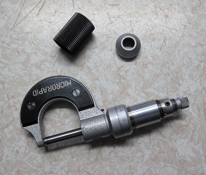

inspiegabilmente quando ho preso in mano questo micrometro, dopo averlo usato tantissime volte, mi son trovato che le incudini non chiudevano a ZERO ma rimanevano aperte di un paio di mm. ><><><
Ho provato o smontarlo ed ho allentato la brugola visibile in fotografia.
Le incudini si sono avvicinate ma non riesco più a fissare il nonio.
Qualche indicazione in proposito.

quella ghiera in plastica nera va inserita cercando di agganciare la molla che fa da frizione , avvitando poi la ghiera in acciaio la tiene pressata al canotto in modo che lo possa trascinare quando lo giri . e' solo una questione di montaggio esatto .
pero' dovrebbe funzionare anche a mano come in foto senza la ghiera , ma senza l'effetto frizione .

ti ringrazio marino, ma sono riuscito a metterlo a posto da solo.
