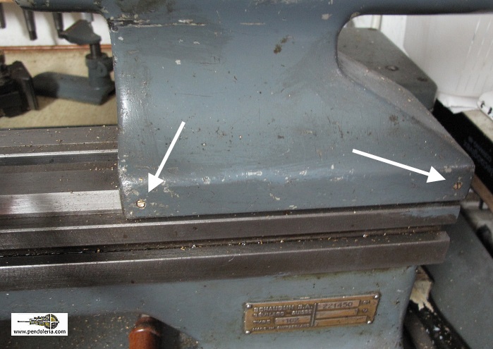

Se è la contropunta ad essere consumata nella parte che scorre sul banco, il rettificarlo non porterà a nessun risultato.
Io ho risolto mettendo 4 grani di bronzo : domani pubblico delle foto.

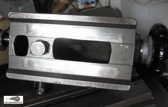

Io avevo pensato a del lamierino d'ottone o di bronzo.

Non lo ricordavo, ma anch'io avevo attaccato sotto alla contropunta del nastro calibrato per spessori

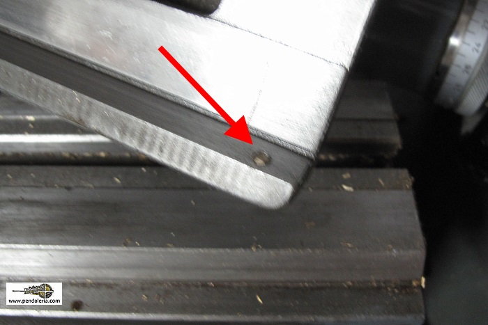

Per quanto riguarda invece la centratura "trasversale" ho aggiunto 4 viti di bronzo su ciascun "angolo" della contropunta e con molta pazienza ho riportato il tutto "al centro"
A disposizione per altre informazioni.
