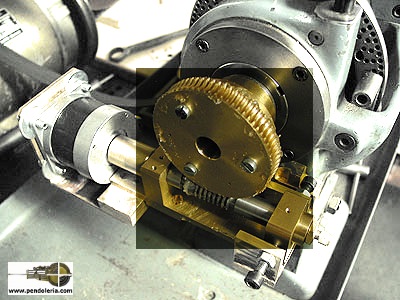

Osservando la foto qua sotto,
direi, che in buona sostanza, la parte evidenziata è comune sia al divisore meccanico, sia a quello elettronico ( nella foto la vite senza fine è mossa da un MPP)
"DOPO" l'asse della vite senza fine gli errori fra i due sistemi ( meccanico ed elettronico) sono gli stessi
...ma "PRIMA" :
- con il divisore meccanico l'azione sulla vite senza fine è diretta e dipende unicamente dall'operatore e se i dischi hanno i fori posizionati correttamente ( magari ottenuti con un super divisore elettronico :lol: ) non possono esistere errori.
- nel divisore elettronico il MPP sembra commettere errori, il software potrebbe commettere errori...e forse ce se sono altri di errori che al momento mi sfuggono.
Se non esiste ( ed esiste per i divisori computerizzati industriali ) un sistema per correggere gli errori sopra citati, a livello hobbistico direi che la superiorità del divisore meccanico ( per quanto riguarda la precisione delle divisioni) non ha rivali... [[] ... almeno credo!! ""==""
