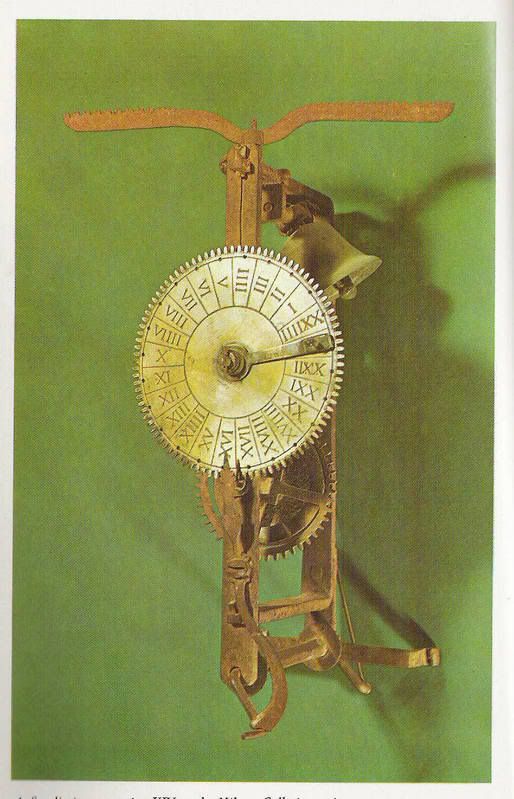

Un esemplare di grande importanza, che rappresenta l’anello di giunzione tra il tipo primordiale e questi ultimi è riprodotto alla pagina 71.
E’ fatto per essere agganciato al muro ed è di piccole dimensioni: misura in tutto 27 centime¬tri di altezza. Ha il telaio e la mostra di ferro, ma la ruota oraria è ancora d’ottone. Ha novantadue denti e le ventiquattro ore sono iscritte al solito modo (leggibili dalla periferia), non sono più gotiche, ma, come nei più antichi esemplari, sono operate a punzone. Indice in basso che segna al passaggio e che serve per operare lo svincolo, nel vecchio modo. Movimento di tre ruote:
Maestra di quarantotto denti, Guida pure di quarantotto con pignone di sei ali e ruota Caterina di ventuno con pignone di sei: rapporto classico, annotato anche dal Della Volpaia. La bella traversa, o bilancia del tempo come la dice il Capriglia, è di centimetri 20,5 ed ha ventidue tacche per lato, alternate di diversa profondità per facilitare lo spostamento dei pesetti in simmetria. Dà 2688 vibrazioni, ossia mezze volte, in un ora.
Il mulinello del suono, a sezione ottogona, è piazzato nella parte inferiore del telaio. La campanella è basculante: disposizione riscontrata in una delle tarsie italiane. Di semplice fattura e pura altamente suggestivo, questo esemplare, straordinariamente ben conservato, è unico nel suo genere e di valore inestimabile.
Che ve ne pare? :D
Che ve ne pare? :D
