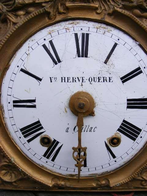

Messaggio da sobas66 » giovedì 9 settembre 2010, 22:28
Altro quesito <<<<))
Come faccio a togliere le macchie di vernice dorata dallo smalto del quadrante? <<<<))
E per togliere i capelli.....neri(le piccole crepe) sempre dal quadrante <<<<))
(il quadrante è in rame) :shock:
Grazie anticipatamente!
Daniele
mariner
Re: Comtoise
Messaggio da mariner » venerdì 10 settembre 2010, 23:31
per pulire bene il quadrante lo devi smontare . procedi in questo modo , gira il quadrante e lo appoggi su una coperta sul tavolo , dietro trovi una lamiera nera pizzicata a dx e sx per tutta la sua lunghezza . prendi uno scalpello fine molto a punta , oppure un cacciavite finissimo e cominci ad alzare delicatamente il bordino di ottone di circa 60 gradi poco per volta prima tutto da un lato poi dall'altro . una volta tolto la lamiera nera il quadrante dovrebbe venire via tranquillamente , togli anche con la stessa tecnica le due bussoline di ottone nei fori di carica e .......buona pulizia

Grazie dei consigli! [[]
Adesso però devo togliere lo smalto dorato che un restauratore in erba ha schizzato in più parti del quadrante.... :(((((:
Ho paura ad usare diluente o acquaragia non vorrei che mi togliessero le decorazioni <<<<))

Messaggio da Elio » domenica 12 settembre 2010, 21:47
Buonasera
anch'io mi diverto a recuperare vecchi orologi, per ora per la maggior parte con movimento parigino, e quando mi trovo davanti a vernici dorate, che andavano molto di moda alcuni anni fa (specialmente per gli specchi) uso sia sul metallo che sui quadranti del comune sverniciatore per mobili. Le scritte del venditore scompaiono (lo farebbero anche con un qualsiasi sgrassatore sempre che non siano sotto smalto come mi sembrano le tue) ma i numeri non mi hanno mai dato problemi.
Con un pennello stendo lo sverniciatore ed insisto un po' nei punti più macchiati quindi con della segatura ripulisco il quadrante.Per le parti in metallo asporto la segatura con una spazzola da bucato in saggina se possibile, altrimenti in plastica.Ripeto l'operazione fino a che non ottengo il risultato che mi soddisfa. Per le parti in ottone poi uso dei prodotti pulitori liquidi che non contengono abrasivi e non alterano minimamente il vissuto dell'oggetto.
Usare sempre dei guanti di protezione.
Un saluto
Elio

Messaggio da sobas66 » lunedì 13 settembre 2010, 13:21
carlo ha scritto:L'ho già scritto in altra occasione.
Un mio amico ha messo un quadrante ( aveva un movimento con scappamento Brocot in vista) nella vasca ad ultrasuoni.
Io non ho problemi del genere il quadrante nella vasca ad ultrasuoni non ci entra :lol: :lol:
mariner ha scritto:per me la soluzione piu' comoda e conveniente e' questa:
aspettare che la moglie esca , fregargli una di quelle pagliette fini gia' insaponate tipo oo , bagnarla leggermente e fregare il quadrante , funziona benissimo . attenzione ad usare solo il tipo finissimo e a non farsi vedere dalla moglie , pena la pulizia di tutto il pentolame ......
saluti mariner
Con una lavastoviglie tripla classe A pensi che ci siano ancora pagliette fini già insaponate? [-_-] :lol: :lol:
A parte gli scherzi ho fatto alcune prove.... ""==""
Con un raschietto molto piccolo sono riuscito a togliere le macchie più grosse e poi con una passatina con la carta vetrata da 800 lo smalto viene lucido come in origine....ora resta il problema dei capelli b(b ...
Inoltre per la cornice ho provato con lo sverniciatore come consigliato da elio e funziona °§evv§ anche se sarà un lavoraccio >>||<<

Messaggio da pendolum » lunedì 13 settembre 2010, 14:27
I capelli si sbiancano utilizzando un comune sgrassatore e acqua calda. Spazzolino e pazienza.
Il problema di "sparizione" degli indici si verifica solo se il quadrante non è stato realizzato in smalto. Il processo di cottura dei quadranti ceramici, infatti, fissa definitivamente il colore.
In definitiva il quadrante è come se fosse un piatto con le sue decorazioni: può essere lavato anche in lavastoviglie.
Il problema può presentarsi se qualche restauratore ha ridipinto gli indici o se il costruttore ha utilizzato quadranti smaltati bianchi (senza indici) ed ha applicato degli indici successivamente.
In alcuni fondi di cassetto di orologiaio mi è infatti capitato di vedere alcuni ricambi di quadranti senza indici.
Se lo lavi accuratamente i capelli spariranno quasi completamente.
Successivamente puoi spalmare sul quadrante una pastella molto liquida di ceramica fine in polvere. Andandosi a depositare nelle fessure stuccherà in modo quasi invisibile le crinature.
Buon lavoro.

Messaggio da sobas66 » domenica 19 settembre 2010, 16:00
il tornio c'è e anche la lente dovrei averla :-D
Il quadrante dopo una prima pulizia è migliorato notevolmente :-D :-D
comunque ha ragione pendolum i numeri sono stati "cotti" come nei piatti di ceramica...mi procurerò un sacchetto per tappare i capelli :-D
