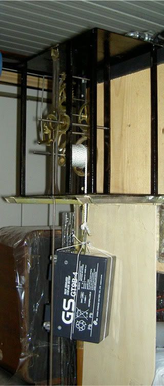

Il tempo è sempre molto poco e quest'orologio non è ancora finito :(((((: .
Anche a causa di qualche strano malfunzionamento <<<<)) .
Vi tengo aggiornati:
Il treno del tempo che inizialmente funzionava...dopo aver sostiutito un paio di boccole che sembravano consumate..il movimento ha funzionato per alcune settimane...poi non ne ha più voluto sapere. ""==""
Controllato le boccole, lucidato i perni, lubrificato tutto....ma niente da fare funziona per alcuni minuti e poi si ferma comunque il ticchettio è molto debole.
Mi è sorto un dubbio, perchè il pendolo lo avevo costruito io non avendo l'originale,avevo una lente e con un asta di acciaio l'ho ricostruito....non è che forse pesa troppo? <<<<))
Ho un pendolo di un movimento westminster gran saloon con l'asta in legno, utilizzando quello, funziona. :-D
Funziona ma in un strano modo, il sitema di fissaggio è un foro dove si deve inserire un gancio ricavato dall'asta del pendolo e questo conporta un oscillazione ad ogni oscillazione , non so se riesco a spiegarmi ""=="" praticamente il pendolo oscilla poco e nel punto dove c'è il gancio ad ogni oscillazione c'è una spina contraria [-_-]
Attendo le vostre ipotesi [[]

Messaggio da carlo » lunedì 23 maggio 2011, 8:05
sobas66 ha scritto: >>><<< Ho un pendolo di un movimento westminster gran saloon con l'asta in legno, utilizzando quello, funziona. :-D
"spina"? suppongo spinta! :lol:
questo gancio deve essere perfettamente "di misura": deve, ovvero, alloggiare nel foro corrispondende senza che abbia giochi laterali che gli consentano di muoversi; deve, in poche parole fare "corpo unico" con la porzione di asta che è agganciata alla sospensione.
Diversamente, come credo che stia succedendo al pendolo del tuo orologio, quando esso avrebbe dovuto terminare una sua naturale oscillazione, finisce con l'aggiungere un piccolo angolo supplementare .... e tutto ciò sottraendo, in pratica, alla fin fine, energia al sistema.

Messaggio da sobas66 » lunedì 23 maggio 2011, 12:55
carlo ha scritto:"spina"? suppongo spinta! :lol:
Già.... ""=="" spinta! :-D
Giustamente come dici sottrae energia al sistema....allora cosa ho fatto...ho creato un sistema solidale in maniera di eliminare questa perdita di energia....e dopo poco il tutto si blocca :(((((:
Quanto dovrebbe pesare un pendolo di una comtoise?

Messaggio da Claudio » lunedì 23 maggio 2011, 18:12
Ciao Daniele,
credo il problema per me non sta al peso del pendolo......ma dalla sua errata oscillazione, dovuta molto probabilmente dal lamierino che hai ricostruito.!!!
tieni pesente che detto lamierino deve avere necessariamente i suoi giochi in tutti i sensi, in pratica dalla foto deduco il contrario.............prova a rimettere il suo originale.
Per il pendolo conta più la sua lunghezza che deve essere di circa cm 90/95 .
Ti allego un link di ebay fr. dove vi sono diversi pendoli , io per un mio comtoise me lo sono autocostruito ed é di forma a pera con l'asta a 6 snodi (di facile realizzazione) .
http://art-antiquite.shop.ebay.fr/i.html?_nkw=balancier+comtoise&_sacat=58756&defsort=12&_dmpt=FR_YO_Bijoux8horlogerie_HorlogesPendules&_odkw=balancier+comtoise&_osacat=58756&_trksid=p3286.c0.m270.l1313&LH_ClassifyToggle=0
Per quanto riguarda il pendolo appeso nel foro dell'asta secondo me deve essere LIBERO di oscillare e NON deve essere tutt'uno con l'asta su cui sta appeso, in pratica appendendo il pendolo e tenendo ferma l'asta a cui sta appeso, esso deve essere libero di oscillare !! :?: Vorrei chiederti : l'orologio senza il pendolo funziona ?
Ti saluto
cordialmente [[] Claudio

Messaggio da carlo » lunedì 23 maggio 2011, 19:46
Claudio ha scritto: >>><<<
Ti saluto
scusa, e quale sarebbe il vantaggio derivante dall'avere un pendolo che ha 2 centri di rotazione ? ""==""

Messaggio da Claudio » lunedì 23 maggio 2011, 23:09
Ti saluto
Ciao Carlo,
credo che il pendolo anche se non solidamente ancorato nel foro dell'asta del bilanciere abbia due centri di rotazione,in quanto con il suo peso diventa solidale all'asta cui sta appeso oscillando insieme ad essa.
Quanto asserito non so spiegarlo in termini tecnici od altro,ma posso dire che è frutto di esperienza diretta!, ricordo . che ho avuto un problema con un pendolo di un Morbier a cui ho dovuto ridurre l'ampiezza della linguetta di aggancio troppo precisa nel foro dell'asta ,perchè l'oscillazione non era regolare,.... forse uguale problema rilevato da Daniele.
Tengo a precisare che le mie osservazioni ed i miei suggerimenti sono dettati da personali esperienze......poi ognuno è libero di accettarli,...poi non costa nulla provare,... quel che costa è l'ESPERIENZA!......ma io non me la pago, perchè non la vendo !......... ma sono felice di condividerla. :-D :-D :-D
un cordiale saluto
Claudio

Messaggio da carlo » martedì 24 maggio 2011, 8:47
Claudio
un forum dovrebbe essere scambio di esperienze ed opinioni, ed è molto raro , fortunatamente, che esse rivestano qualcosa di personale e quindi dico la mia... :lol:
Claudio ha scritto:che il pendolo anche se non solidamente ancorato .....diventa solidale
mi pare di capire che anche per te è fondamentale che alla fin fine il sistema asta-pendolo sia solidale alla porzione di asta che si aggancia alla sospensione.
Sia che questa condizione la si ottenga per effetto del suo peso oppure per un corretto accoppiamento.
...ma se , quando l'ancoretta conferisce il suo impulso alla porzione superiore dell'asta, e c'è gioco di accoppiamneto fra essa e la rimanente porzione di pendolo, c'è il rischio che parte dell'energia dell'impulso serva ( o tenda a farlo) a spostare i componenti fino ad eliminare quel gioco e poi svolga la sua reale funzione di mantenere il pendolo in moto.
Sono perfettamente d'accordo che questa perdita di energia è poca ...ma non tanto poca se il gioco fra i componenti è grande e penso che quello che sia interessante, sia comprendere l'interazione di QUALSIASI piccolo "disturbo" nel corretto funzionamento di un pendolo... credo sia anche questo lo scopo di un forum... :lol:
...e quindi è imperativo studiarsi per cercare di rendere quell'accoppiamento il più preciso possibile .... perfetto non potremo mai averlo ,... però saremo consci che ci sarà , in qualche posto, una inutile dispersione di energia dell'impulso.... :lol: :lol:
