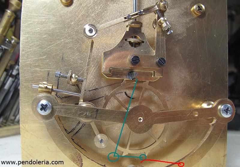

Le prove che mi hanno convinto a perseverare sono in questo filmato dove si può vedere come lo scappamento sembra possa funzionare:
Ho incominciato così a scheletrare qualche parte della platina posteriore <a>
ed una visione d'insieme dello stato della costruzione del mio orologio con scappamento detent, si può rilevare da questo filmato <a>
c'è ancora moltissimo lavoro da fare, la posizione relativa di ciscuno dei componenti di tutto lo scappamento necessita di una regolazione infinitesimale,.... ma il ticchettio che si sente nel filmato qua sotto, mi incoraggia a proseguire :lol:

La mia idea era questa: Partiamo dal tuo scappamento
la leva azzurra è molto simile alla tua e la leva viene attuata sempre dal dente del pendolo.
Sembrerebbe più semplice anche nel funzionamento e senza l'accrocchio che hai creato sopra.

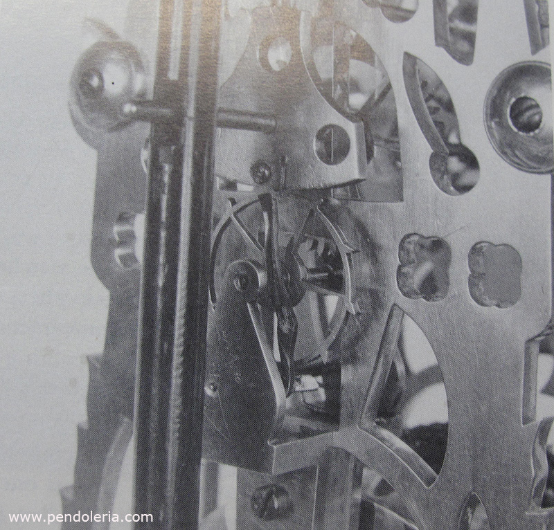

Un altra considerazione l'ho fatta con la prima foto che hai postato
Io ho notato che il dente non è solidale con il pendolo ma bensì può ruotare di un certo angolo visto che c'è una scanalatura e lì ci passa il dente che è solidale al "serpentello " dove termina con un altro dente che oscillando compie la funzione (simile)del classico scappamento ad ancora.

sobas66 ha scritto: La mia idea era questa: Partiamo dal tuo scappamento
Ho detto sembrerebbe ""==""
Il "pendolo" si muove verso destra, incontra la leva azzurra( leva che ovviamente è più alta del dito del pendolo), vince la forza della molletta rossa; la leva azzurra "ruota", libera la RdS, il suo dente dà l'impulso al pendolo, la leva azzurra si ricolloca ( per effetto della molletta rossa) nella sua posizione di riposo.
Viaggio di ritorno: il dito , che come abbiamo detto è più "basso" della leva azzurra, si scontra contro di esso e....BUMMM... lì si blocca tutto..... :(): :():
mhhhh!...bocciato.... :lol: :lol:
sobas66 ha scritto:Io ho notato che il dente non è solidale con il pendolo ma bensì può ruotare di un certo angolo visto che c'è una scanalatura e lì ci passa il dente che è solidale al "serpentello " dove termina con un altro dente che oscillando compie la funzione (simile)del classico scappamento ad ancora.
Ammetto che non sono tanto bavo a spiegarmi ""==""
in questa circostanza sono PIENAMENTE d'accordo con te.... :lol: non ho capito niente ""==""

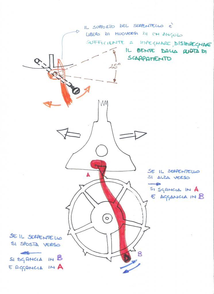

Messaggio da sobas66 » sabato 16 febbraio 2013, 20:04
Ecco le mie considerazioni "disegnate"
Manca soltanto capire che cosa potrebbe esserci inserito nel perno in basso a sinistra del supporto della ruota di scappamento [-_-]
Spero, questa volta che Carlo riesca a capire un po' di più :-D
Messaggi: 6502
Messaggio da carlo » domenica 17 febbraio 2013, 19:11
scusa Daniele, ma continuo a non capire
Dovresti, cortesemente fare un passo passo di tutti gli accadimenti.
Le indicazioni che dai sono insufficienti ( almeno per me ""=="" ) per capire la dinamica che intendi per questo scappamento.
