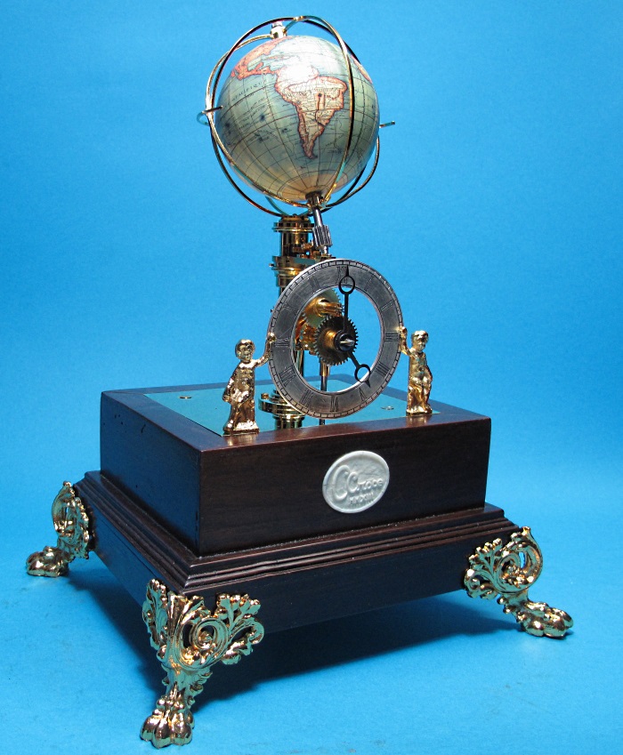

Re: progetto per perdere del tempo... :o) (terminato)

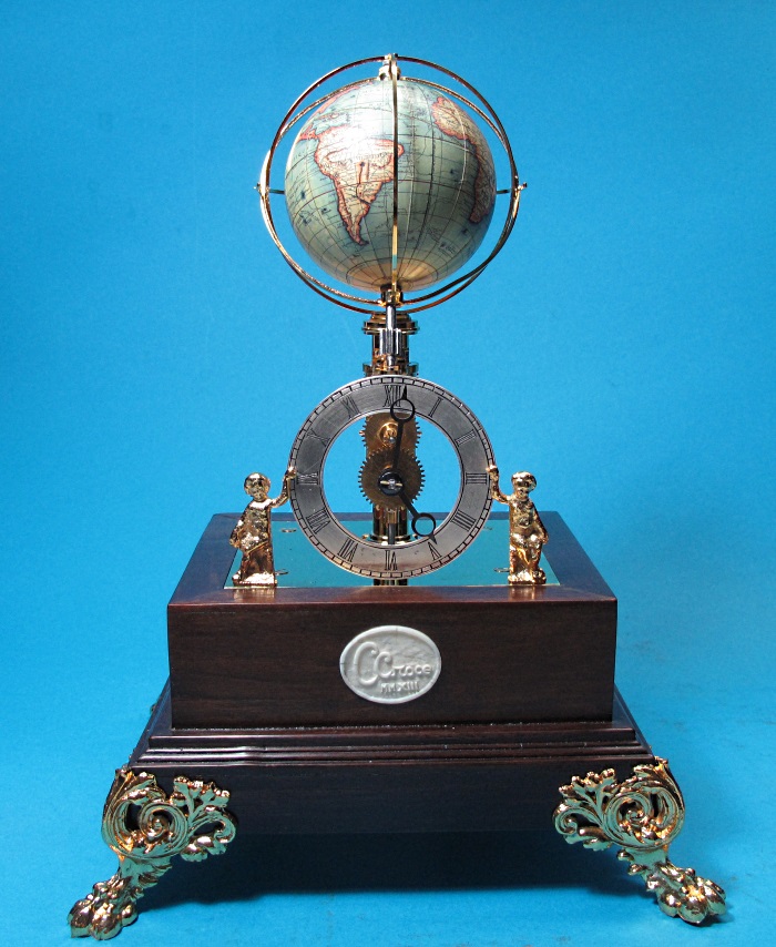

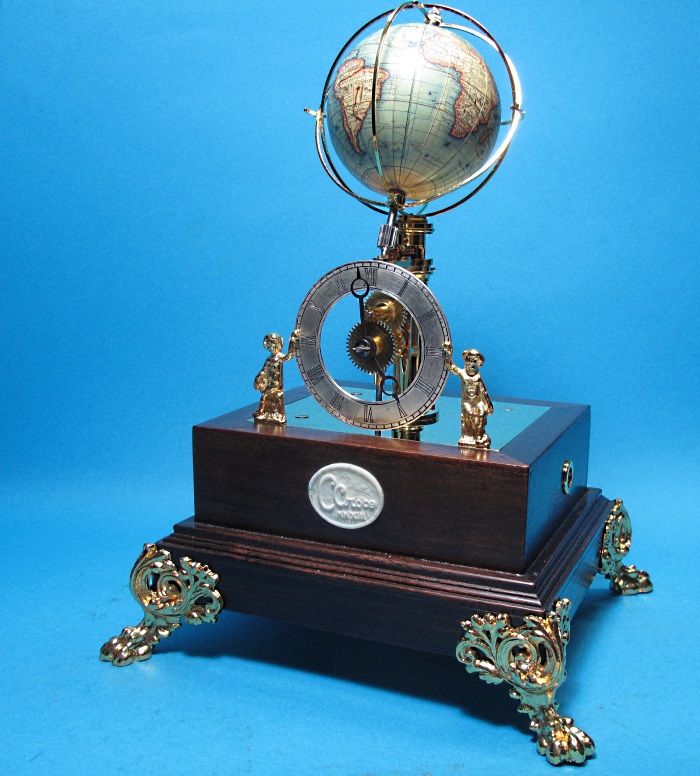

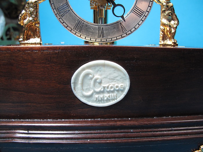

...vestitino , alfine, completato
l'incisione, da parte dell'amico che mi ha costruito la cassa, del mio nome su un pezzo di avorio.... ""==""
Cordialità.Carlo
Cordialità.Carlo
Semplicemente ... splendido!
Enrico.
Questo sarà l'antiquariato di domani.
Complimenti Carlo!!
è stupendo!
Saluti, Simone
è stupendo!
Saluti, Simone
Ciao carlo buon anno
e complimenti per la realizzazione davvero invidiabile.

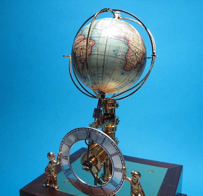

Veniamo alla lettura del tuo orologio con mappamondo. come la interpreto io.
Leggo le ore sul quadrante dell'orologio. Sono per caso le ore 12.00.
La nostra bella penisola dove si trova posizionata sul mappamondo?
Se hai posizionato il mappamondo giusto, l'Italia è sotto l'ombra del Meridiano che parte dal Polo Nord , passa per lo zenit e arriva al Polo Sud.
Questa e l'ora solare. Sbaglio?
Se sì è l'ora del luogo. Non quella dell'orologio.
Voglio dire: se posizioni sotto il meridiano Trieste alle 12.00, ora solare, a Torino non è ancora mezzogiorno. Poi chiaramente su tutta l'italia si usa l'ora "normale" dell'orologio.
Non so quanti gradi fa il tuo mappamondo da Trieste in meridiano rispetto a Torino in meridiano, ma se sono più di 15 ° allora è giusto che posizioni sotto il meridiano la tua città.
Sono piccolezze, ma su un orologio è importante.

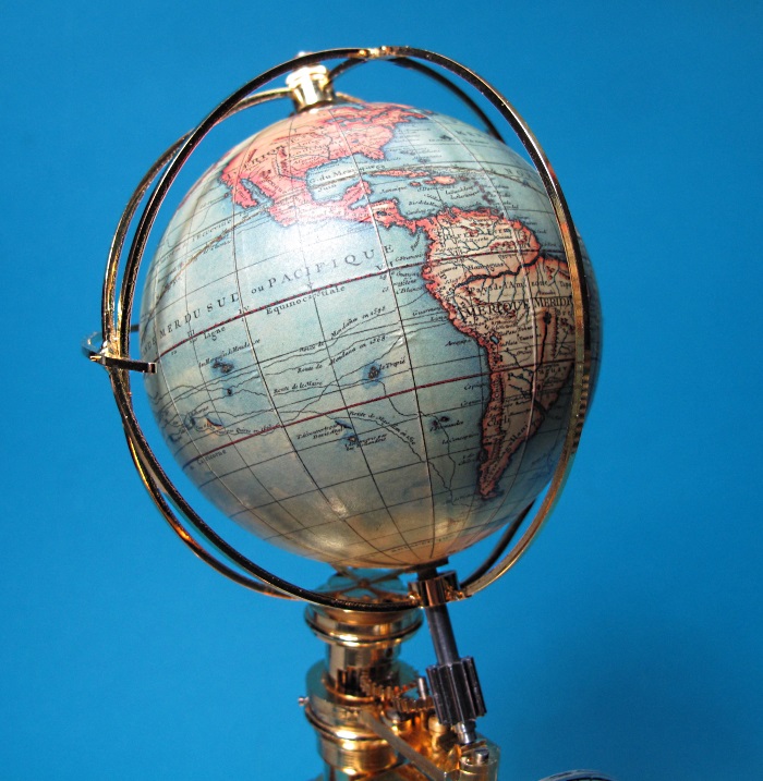

Nei cerchi che sostengono il mappamondo, trovo difficoltà a capire cosa indica quello a piombo sul supporto. non è un meridiano. E ancora, quello orizzontale, è l'eclittica?
Forse, a mio avviso, è più giusto , se quello verticale lo vuoi tenere come supporto, verniciarlo di un altro colore e in quanto a quello orizzontale vedi tu se non è meglio indicare l'equatore celeste.
All'inizio del post, tu o altri, si è parlato di mettere uno o più quadranti per leggere l'ora in diverse parti del globo. Meccanicamente un lavoro da certosino e non più finito.
Mentre è facilissimo con orologi elettrici.
Resta il fatto che dopo tutto questo bellissimo lavoro, non ho capito come fai a sapere che ora è quando è mezzogiorno da noi, che ora è a Mosca. Contare i meridiani? no!!!
Se mi permetti, senza voler fare il professore, ti suggerirei un sistema a mio parere ottimo e intuitivo che valorizza ulteriormente il tuo manufatto.
Suggerire non vuol dire obbligare.
Dai , vediamo insieme cosa si può fare.
Poi se non si fa, non fa nulla.

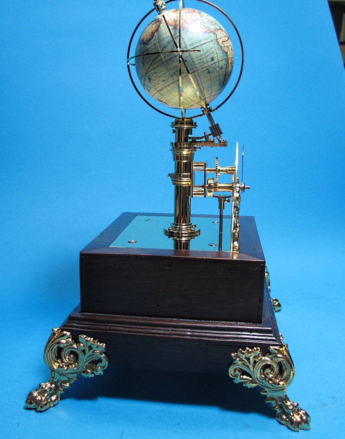

La parte orologio non si tocca. la modifica verrebbe fatta sul' albero che porta il movimento al mappamondo. Non mi addentro ne particolari, sicuramente ne sai più di me in costruzione.
Una leva stacca l'ingranaggio che arriva dall'orologio che ruota il mappamondo e ne ingrana un'altra, la quale girata a mano da una manopola trasmette la rotazione al mappamondo e ad un orologio con tanto di lancette. Questo orologio in formato ridotto non ha tutti i meccanismi per tenere il tempo. Le lancette girano quando giro la manopola, come quando posiziono le ore.
Ora vediamo il suo funzionamento.
Stacco con la leva il movimento del mappamondo, posiziono l'Italia sotto il meridiano girando la manopola e regolo per leggere ore 12.00 sul orologio piccolo.
Giro la manopola che fa girare il mappamondo ma anche le lancette del'orologio piccolo. Quando la città che si vuole sapere l'ora è sotto il meridiano, si fa la lettura sull'orologio piccolo.
Sono più che sicuro che lo sapevi, ma hai glissato per vederlo finito prima.
Tutto per perdere del tempo >()<

Interessantissime le tue considerazioni che meritano senz'altro un commento anche se la gnomonica non è una delle mie scienze predilette.
Un orologio solare sul quale si volesse leggere un'ora media del luogo dove essa è collocata , dovrebbe anche riportare i dati necessari con i quali effettuare le opportune compensazioni della lettura e principalmente la longitudine del luogo ( onde poter determinare l'errore per la longitudine) e un grafico dell'equazione del tempo.
Nella costruzione del mio orologio "per perdere del tempo" non ho mai considerato di realizzare un orologio solare ma semplicemente uno meccanico che offrisse anche la simpatica ( nulla di più) possibilità di vedere un mappamondo che compie un giro in 24 ore
direi di si ! ""=="" Nel senso che se decidi di considerare "un'ora solare" la devi anche considerare "locale" , ovvero "un'ora solare locale" e come tale non può estendersi a tutta una nazione ma riferirsi unicamente al meridiano coincidente con l'ombra dello gnomone.erosb ha scritto: >>><<<
Questa e l'ora solare.Sbaglio?
non credo necessariamente: se l'ombra coincide con il meridiano di riferimento ( quello dell'inizio o di una fine di un fuso orario....senza entrare troppo nei dettagli) , le ore medie( scusami, direi così definite in modo più più appropriato rispetto a quelle "dell'orologio") e solare locale dovrebbero coincidere.erosb ha scritto:Questa e l'ora solare.Sbaglio?
Scusami erosb, non vorrei alienarmi la tua amicizia, ma non è solo sul mio mappamondo che la distanza in gradi fra Torino e Trieste ha un certo valore e sicuramente esso è inferiore a 15°.erosb ha scritto:Voglio dire: se posizioni sotto il meridiano Trieste alle 12.00, ora solare, a Torino non è ancora mezzogiorno. Poi chiaramente su tutta l'italia si usa l'ora "normale" dell'orologio.
INDISCUTIBILMENTE!!!! ma mi sembra che sia altrettanto importante stabilire se si sta parlando di un orologio meccanico oppure di uno solare.erosb ha scritto:Sono piccolezze, ma su un orologio è importante.
sììììì!!!! ; conto i meridiani ed ho tutto risolto se, al contrario, l'altra opzione è quella di realizzare un sistema che preveda i 6 passaggi menzionati e quelli che mancano per riportare le cose allo stato iniziale.... nooooo!!!!!!!!!!!!!!!!! ...erosb ha scritto:. >>><<<
- 1) Stacco con la leva il movimento del mappamondo,
2) posiziono l'Italia sotto il meridiano girando la manopola e
3)regolo per leggere ore 12.00 sul orologio piccolo.
4) Giro la manopola che fa girare il mappamondo
5)ma anche le lancette del'orologio piccolo.
6)Quando la città che si vuole sapere l'ora è sotto il meridiano, si fa la lettura sull'orologio piccolo.
erosb
Ti ringrazio per la tua moderata risposta, sinceramente ero un po preoccupato.
Mettere il naso nei lavori altrui, alcune volte le risposte sono profumate.
Si, ci siamo capiti su tutti i fronti, sul fatto dell'ora solare.
Mentre dato che probabilmente tu li fai per vendere questi gioiellini, apportare ulteriori modifiche vanno a discapito del guadagno.
Mi sono permesso di consigliarti la modifica di lettura dell'ora contando i meridiani, perché non tutti sono al corrente del sistema e tanto meno se devono aggiungere o sottrarre le ore a seconda se giri o vai verso Ovest o verso Est. se chiedi di Messi, si eccome.
E per finire, adesso mi dal del rompino, un secondo sistema di lettura che potresti fare in futuro su un altro orologio planetario, visto che il primo consigliato è piuttosto complesso, è quello tipico delle date sui comuni orologi da polso.
Un disco con una finestrella dove un disco sotto con le ore che cambiano girando il mappamondo.
Ma anche questo, sicuramente non devo dirtelo io.
Tantissime belle cose, buon lavoro e Buon 2016
erosb
erosb
- Messaggi: 7569
Non so da cosa hai dedotto questa tua considerazione....domani ti mando una foto di un locale del mio laboratorio...erosb ha scritto:Mentre dato che probabilmente tu li fai per vendere questi gioiellini, apportare ulteriori modifiche vanno a discapito del guadagno.
erosb
- Messaggi: 7569

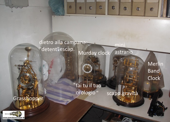

...ecco come sono sistemati nel mio laboratorio gli orologi che costruisco
...lo faccio solo per il mio piacere personale...
