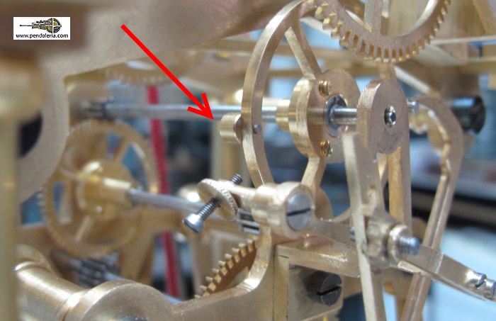

Due sono le condizioni in cui mi capita di vedere fermo l'orologio:
1A)
- IMG_0135.JPG (290.1 KiB) Visto 5391 volte
...osservando la foto, verrebbe da dire che, seppur liberato il piolino
V dalla leva
L , la ruota non riesce a girare:
- - 1) le molle di carica non sono sufficientemente cariche o non hanno l'energia adeguata per svolgere la loro funzione
- 2) oppure il peso motore è troppo pesante
