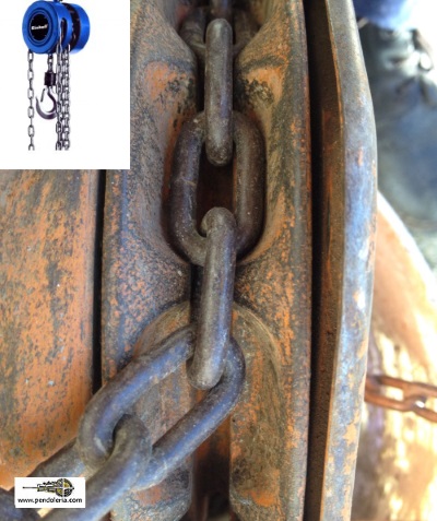

conto di provare a tagliare due nuove ruote di trascinamento al posto di quelle dentate che avevano dato scarsi risultati.sobas66 ha scritto:.....Infatti se non ricordo male la catena aveva il difetto di arrotolarsi .....
Il tipo dovrebbe ricalcare le ruote di trascinamento delle catene dei verricelli a mano: qualcosa come <a>
...un esperimento....poi ci rimane sempre la corda

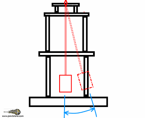

Per prendere un oggetto posto in un altro locale del mio laboratorio, ho girato attorno al tavolo sul quale era appoggiato l'orologio che stava funzionando da pochi secondi forse sfruttando anche la spintarella che avevo dato al pendolo per metterlo in movimento.
Lontano un paio di metri dal lato B dell'orologio ho potuto osservare con orrore come il pendolo si muovesse su un arco che aveva come un punto della massima oscillazione quello coincidente con uno posto sulla mezzeria dell'orologio
Tanto per capirsi , qualcosa del genere ><><>< <a>
...e ci credo che l'impulso non era mai sufficiente e l'orologio continuava a fermarsi. ....era un miracolo se "andava" per 4 o 5 minuti!!!
Avendo sempre fatto tutte le regolazioni dell'orologio con la platina anteriore davanti a miei occhi e solo ogni tanto sbirciando quello che accedeva nella parte posteriore, non mi sono mai reso conto della improponibile posizione del pendolo.
Ecco che salta fuori in tutta la sua concreta importanza la valenza di quella osservazione letta sul mio libro degli scheletrati " Note the levelling screw feet"..
Prima di tutto bisogna mettere in bolla l'orologio e POI effettuare le regolazioni per posizionare correttamente in modo micrometrico la forchetta, e quindi l'ancoretta, in una giusta relazione con la sua ruota dello scappamento.
Utilizzando i piedini per livellare la base , che avevo realizzato pur non avendo individuato, in tutta onestà, la loro reale utilità , ho "raddrizzato" l'orologio che pare funzionare regolarmente da un paio di giorni.... domani mattina controllerò come stanno andando le cose...
Rimarrebbe il problema del perchè il sistema di ricarica del peso motore non riusciva ad alzarlo ...ma piano, piano riusciremo a capire tutto...
