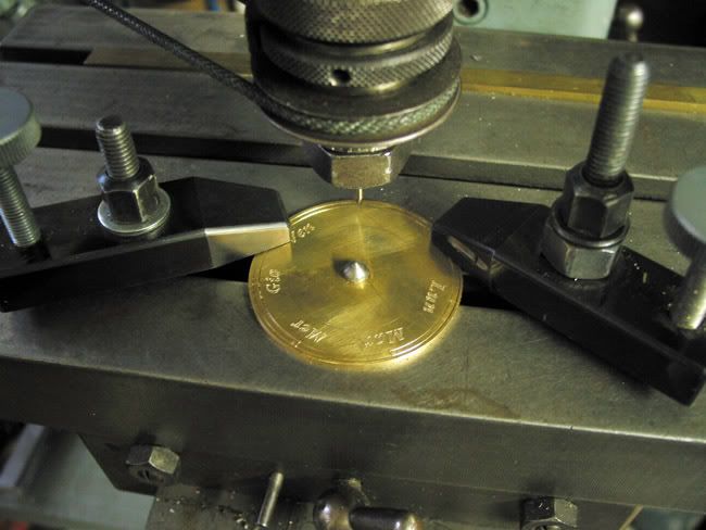

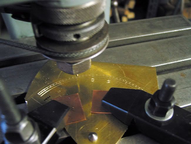

Sto incidendo il quadrante dei giorni del mese.
carlo ha scritto: Sto incidendo il quadrante dei giorni del mese.
Usi un pantografo? Manuale?
sobas66 ha scritto: Usi un pantografo? Manuale?
:oops: :oops: Si! :oops: :lol:
per quello che sono le mie esigenze, va benissimo:
ecco il quadrante dei giorni della settimana in lavorazione
ed il risultato finale dell'incisione
Tu cosa usi: un pantografo con controllo numerico ? :shock:

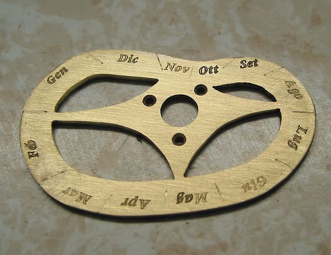

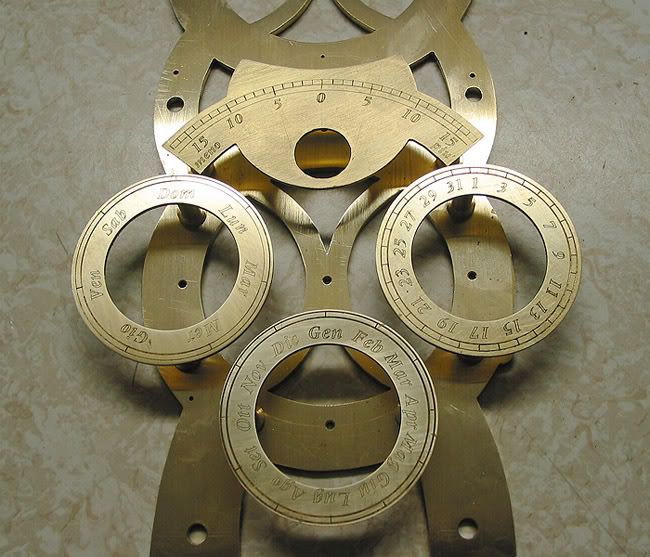

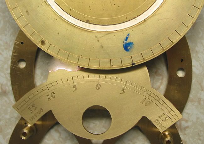

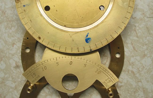

Terminati i quadranti circolari (ore, giorni del mese, giorni della settimana, mesi) mi mancava solo quello dell'equazione del tempo con la finestrella della luna per le fasi lunari.
Ho dovuto pensare un pò sul come realizzarlo e confesso che ho commesso più di un errore.
Questo l'aspetto di massima dei quattro quadrantini ormai completati.

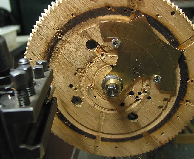

Il quadrante dell'equazione del tempo è fissato su un legno bloccato con una piastra nel mandrino

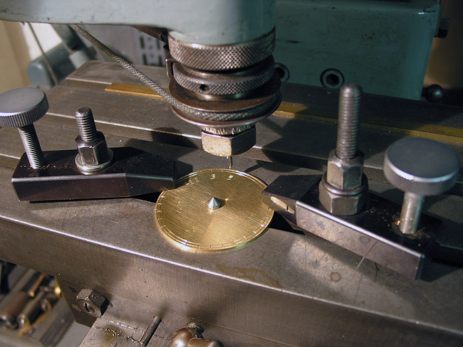

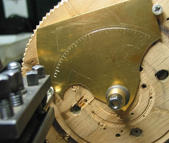

Qua ho terminato l'incisione delle tacche . Ho dovuto rifare il pezzo perchè al primo tentativo ho commesso una svista nel calcolare la lo ampiezza :oops:
L'incisione dei numeri

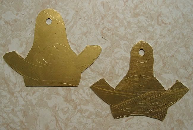

Ed infine la testimonianza dei pezzi che ho sbagliato, ciascuno per due motivi diversi....ma con la costanza :lol: :lol:

carlo ha scritto:Ed infine la testimonianza dei pezzi che ho sbagliato, ciascuno per due motivi diversi....ma con la costanza :lol: :lol:
Perchè dici che questi pezzi sono sbagliati :roll:
Alessio
La luna è dipinta su un disco con il centro circa in "0" della scala ed apparirà nel foro.
Gli ingranaggi sono tali per cui ciascun giro di quel disco corrisponde a tre lunazioni.
Mancando un pezzetto del quadrante come riportato nella figura qua sotto, il disegno della luna comparirebbe in parte tra il quadrante dell'orologio e quello dell'equazione del tempo creando confusione e non facendo certamente una bella figura.
Se si osserva bene il primo pezzo sbagliato si vede che manca proprio quella porzione che ho disegnato. :oops:
Un risultato più funzionale è questo: :lol:
Nel secondo pezzo sbagliato, quello di destra, si vede chiaramente che le divisioni hanno una ampiezza non corretta. :oops:

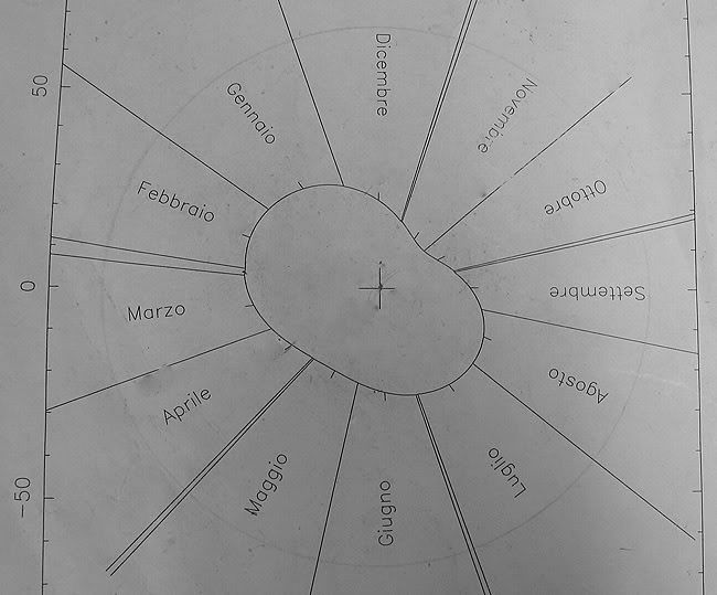

Ho tagliato il fagiolo con il quale viene mossa la lancetta che indica l'equazione del tempo
Ho ricavato la forma da questo disegno che mi ha fatto un amico con un programma adatto tenendo conto del valore dellEdT per ciascun giorno dell'anno
Naturalmente ho dovuto poi fare un aggiustamento del profilo conformemente ad una tabella che riportava le variazioni giornaliere del valore dell'EdT.
Qualche altro piccolo progresso, ma ormai siamo quasi alla fine... :lol:
