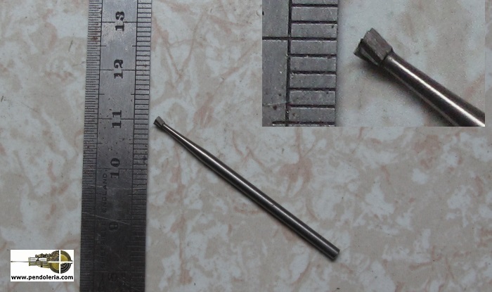

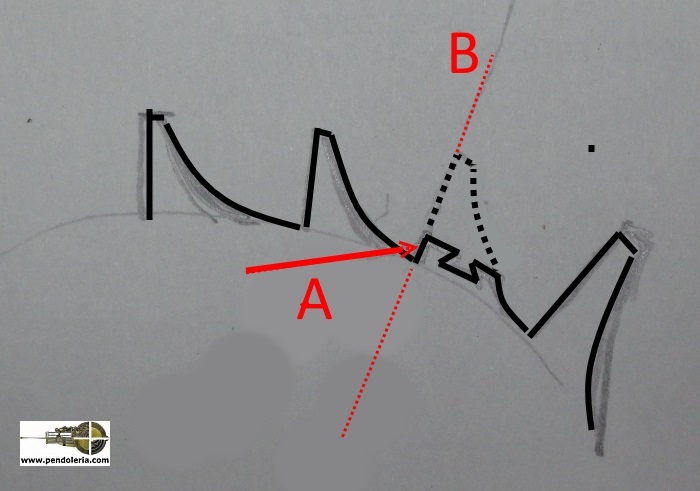

Forse, quando ti ho suggerito come intervenire non ho dettagliato abbastanza come sarei intervenuto io (che ti avevo suggerito di tagliare il dente e lasciare di esso un paio di mm.)
Avendo io questa fresetta : <a>
avrei generato, come si vede nel disegno qua sotto, un vuoto a coda di rondine (onde aumentare la superficie di contatto e quindi direttamente anche quella interessata alla saldatura che avrei fatto con dello stagno) fra il "riporto" e la ruota di scappamento.
ed avrei anche mantenuto una porzione di dente ( indicata dalla "A") che mi avrebbe consentito di stabilire con certezza il profilo ( la linea "B" ) del dente riportato quando fossi intervenuto per limare il "riporto".
