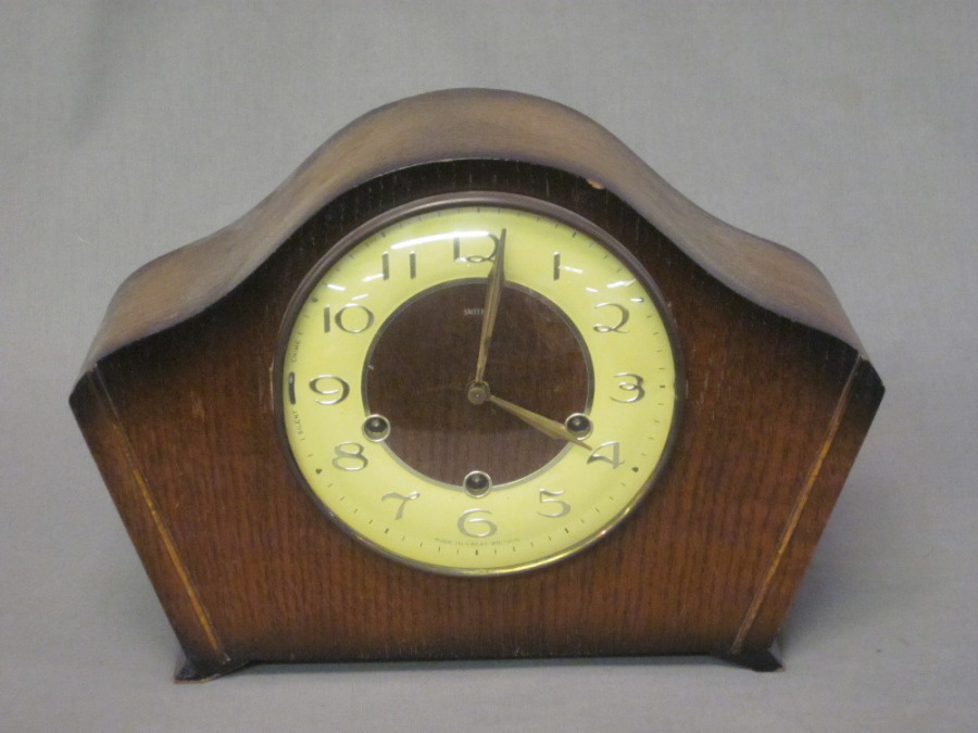

Attualmente posseggo un pendolino da camino Smith, probabile anni 50, comprato su ebay un paio di anni fa.
Il modello è esattamente questo:
Immagine(la foto l'ho presa da web)
Il mobile è assolutamente perfetto, e il movimento funziona perfettamente, sembra anche nuovissimo. Penso che in realta abbia lavorato molto poco e probabilmente è rimasto chiuso dentro una scatola per molto tempo. Tuttavia prevedendo che abbia bisogno comunque di una pulitura e oliatura, lo tengo fermo con le molle quasi scariche.

Non riusciresti ad ottenere una pulizia soddisfacente sopratutto per i depositi di sporcizia nascosti nei fori dei pivot e come giustamente osservi il danno per le molle di carica sarebbe enorme....idea da scartare .
Data la tua inesperienza potresti lavare il movimento immergendolo nella vasca ad ultrasuoni UNICAMENTE se i bariletti fossero del tipo che è possibile togliere dal movimento sfilando gli assi di carica.
