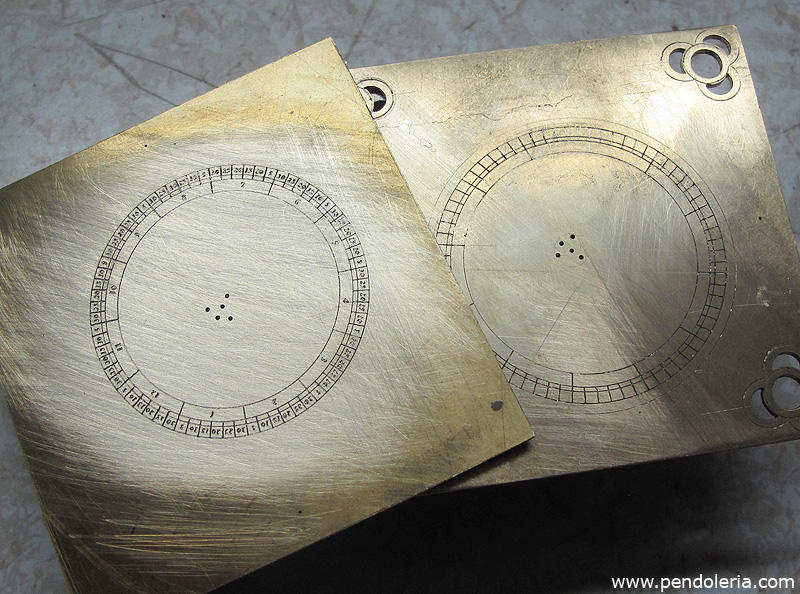

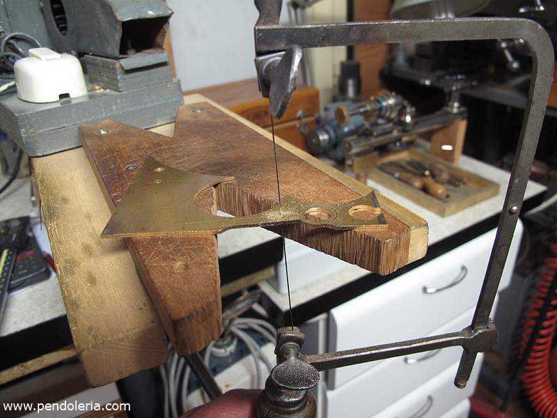

Ho tagliato l'asta del pianeta Marte
Dopo di che ho iniziato ad incidere il quadrante.... [-_-]
Fin dalle prime righe dell'incisione, mi sembrava che ci fosse qualcosa che non andasse per il verso giusto, ma, in considerazione del fatto che il quadrante stesso era fissato sulla tavola rotante , a sua volta fissata sulla tavola del pantografo, non riuscivo ad "infilare gli occhi" per capire se le incisioni erano corrette oppure no.
Sperando nel buon Dio , ho terminato l'incisione, per scoprire poi che , probabilmente, avendo mosso inavertittamente il tavolo del pantografo, le righe non si congiungevano al centro del cerchio ( quadrante di destra).... >>||<< >>||<< <<<<))
Pazienza!!.... ""==""
Ho rifatto tutto il quadrante e le rispettive incisioni ( quadrante di sinistra)
