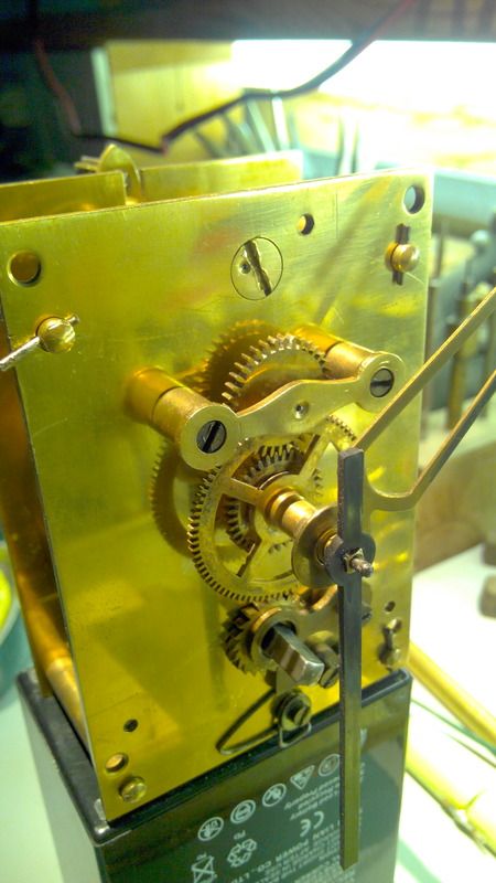

Dopo attenti controllo ho trovato due denti della seconda ruota leggermente piegati che impedivano il normale funzionamento >>||<<
Adesso ho deciso che posso riprendere i lavori :-D (dopo così tanto tempo) ""==""
L'unico dubbio è a riguardo a questo foro :():
Vedete il foro dell'ancora, è registrabile tramite quel taglio ormai slabbrato (e comunque bloccato)
La posizione che c'è adesso è leggermente fuori asse rispetto il centro...devo mantenere quell'errore?

sobas66 ha scritto: >>><<<
E' da più di due settimane che provo a smontare e rimontare il movimento nella speranza di vederlo oscillare in maniera decente...... <<<<)) ...ma nulla anzi adesso dopo alcune ore o un giorno si ferma >2<£
...ero lì lì per suggerirti di portare il movimento da un orologiaio... >()< :lol: :lol:
sobas66 ha scritto:Vedete il foro dell'ancora, è registrabile tramite quel taglio ormai slabbrato (e comunque bloccato)
Opterei per la posizione che assicura il miglior funzionamento a prescindere da valutazioni estetiche.... [[]
Re: ....io ci provo..
carlo ha scritto: Opterei per la posizione che assicura il miglior funzionamento a prescindere da valutazioni estetiche.... [[]
Essendo bloccata non ho molte possibilità.... :(): ...a meno che non conoscete il modo per sbloccarla :():
Forse non ho capito il problema.
Mi sembra che tu dica che in quella posizione dell'eccentrico , l'ancoretta mantiene la sua funzionalità.
Se le cose stanno così, è per quello che avevo suggerito di mantenere il disassamento , con conseguente perdita di valore estetico, a beneficio di una migliore funzionalità.
Se le cose non stanno così, e se possiedi un tornio, nulla ti vieta, dopo un primo tentativo di impiantare l'ancoretta secondo i fori la cui posizione puoi riportare perfettamente eguale sulle nuove platine, di tagliare tu stesso un nuovo eccentrico....non è obbligatorio mantenere nella nuova realizzazione una parte così deturpata e nenche una non necessaria....quante ancorette non hanno quell'eccentrico di regolazione della sua altezza.
Esiste anche l'opzione che sia io a tagliarti l'eccentrico, (che però poi tu dovrai posizionare correttamente in posto), ma prima valutiamo quelle più alla portata della tua attrezzatura [[]
carlo ha scritto:....... ma prima valutiamo quelle più alla portata della tua attrezzatura [[]
....Allora sarà un miracolo se riuscirò nell'impresa :lol: :lol:
Messaggio da guidomaria »
Io farei come ha suggerito Carlo: riposizionerei un eccentrico nuovo con il foro inizialmente posto in asse ed alla distanza geometricamente corretta (misurata, per esempio, da quella tra i fori sull' altra platina) , salvo poi ruotarlo per aumentare o diminuire l'ingaggio delle leve dell' ancora sui denti della ruota. Il rifacimento di un eccentrico come quello è stato uno dei miei primi lavori e non è stato difficile. Servono tornio e trapano.
Allora per il momento proverò a mantenere quello della platina posteriore e poi vedremo..... :():
Messaggio da 1972merlino »
Ho lo stesso eccentrico,ho preso la misura del centro con l'il foro della ruota che lo precede.
Per togliere l'eccentrico ,martello in teflon e scalpello di compensato,un colpo secco.
Io risfrutto l'originale perché non saprei come rifarlo.
Iscritto il: lun 25 nov 2013, 19:03
Sulla parte interna dell' eccentrico io ho trovato il segno del centro fatto probabilmente da chi lo ha fatto ,ho sfruttato appunto questa traccia per trovare la distanza per ripiazzarlo su la nuova platina.
Qui c'è il paradosso,io che ti suggerisco come operare,magari il mio metodo è sbagliato ma per le mie conoscenze credo che funzionino.
