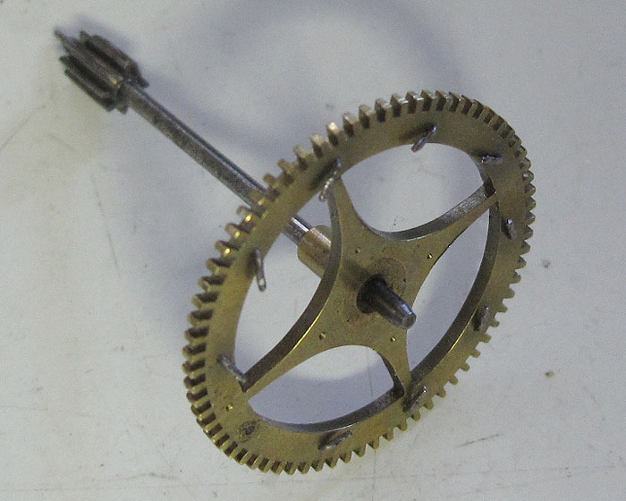

Vedi davide,
anche io, nel mio piccolo, "leggo" i malanni di un orologio.
Quando mi era stato portato questo orologio con la ruota ridotta nelle condizioni qua sotto
per non fare il nome del riparatore ( ora uno "studioso" dell'orologeria $$$ ) ....$$£$$ "riparatore", si fa per dire [[] , ... avevo inventato la storia nel preambolo del topic viewtopic.php?f=2&t=1045.
Sapevo perfettamente chi aveva ridotto in quelle condizioni quella ruota , e non solo quella, di quell'orologio ma ho preferito tacere sul suo nome.
Ma come ho scritto in quel topic viewtopic.php?f=2&t=1045 è il tempo che regola tutte le cose, non c'è il minimo bisogno che sia io a farlo... :lol: :lol: ...ed infatti.... :lol: :lol:
