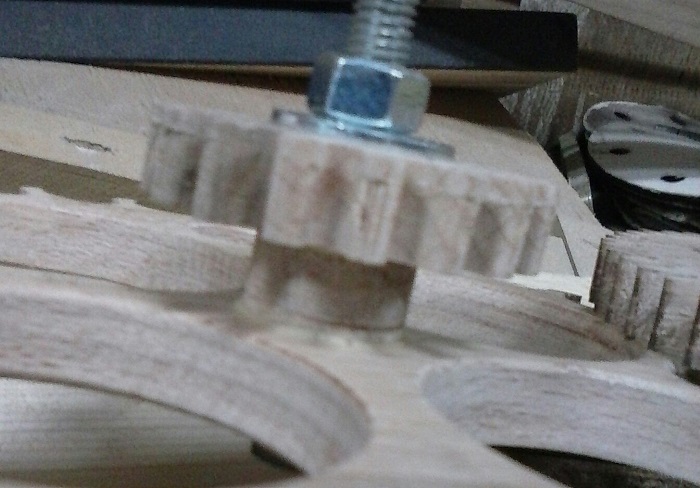

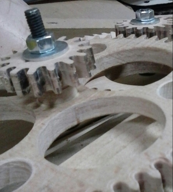

Alcune fasi dell' incollatura delle ruote con lo spessore e il pignone.
Ho usato della colla vinilica le ruote e li spessorino ricavato con una fresa a tazza.la vite e il dado fungono da morsetto per poter mantenere premuto tutto il pacchetto
Naturalmente tra dado e vite ci sono delle rondelle per evitare di incidere le ruote,oltre ad avere maggior superficie di pressione.
