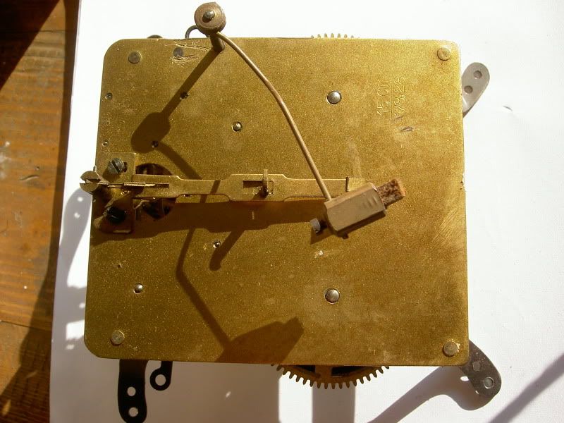

Potrebbe andar bene qualcosa del genere
Un movimento del genere ha 11 centimetri di larghezza

Allora la faccenda si complica <<<<))
Un movimento del genere sono quelli che trovi all'interno degli orologi da tavolo.
Chiaramente è un movimento che è stato concepito per funzionare all'interno di un ambiente chiuso con un certo tipo di temperature.
Mettere lo stesso movimento quasi all'aria aperta significa che dopo poco si fermerà inesorabilmente, polvere, temperature alte o troppo basse, faranno inchiodare gli ingranaggi, molle....etc.
Dovremo cambiare strada.....
