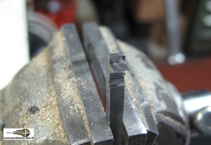

decido di rifinire una paletta del nuovo scappamento e ...cosa mi ritrovo!!!!
...già! COSA? ( giusto per stuzzicare la curiosità di chi segue con attenzione la costruzione del mio orologio... :lol: :lol: :lol: )

Magari ti ritrovi con una leggerissima scanalatura lasciata dai denti durante le prove per il funzionamento dello scappamento.
Troppi attriti :(): :():

Messaggi: 7555
Complimenti Francesco!
Nello scappamento grasshopper ( quello ideato da John Harrison e che gli è valsa la possibilità di vincere il premio di 20.000 Sterline istituito dal Longitude Board ) non ci sono sfregamenti dei denti sulle palette e da ciò deriva la totale mancanza di attriti con conseguente assenza di lubrificazione.
Le regolazioni ( peraltro derivanti da una corretto rispetto costruttivo della geometria dello scappamento) dovrebbero essere tali per cui il dente della ruota dello scappamento si appoggia solo "nel vertice dell'incavo" di ciascuna delle due palette che ricevono quindi l'impulso necessario a mantenere il pendolo in moto.
L'evidente traccia lasciata dal dente della ruota dello scappamento sulla paletta del mio orologio denota inequivocabilmente uno sfregamento e dovrò quindi ora modificarla e regolare correttamente la sua posizione affinché la specifica appena sopra descritta venga rispettata.

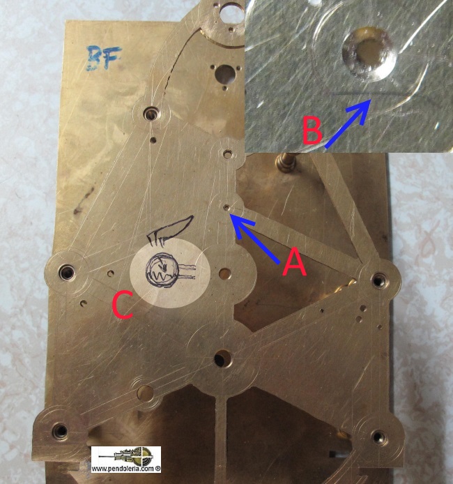

Forare o non forare ; questo è il dilemma: se sia troppo azzardato praticare un foro in quella posizione ,oppure combattere tutti i nostri triboli e risolutamente procedere con un bel foro. Forare, bucare ...null'altro.... :lol: :lol: :lol: ( mhhhhhh, non è farina del mio sacco :lol: )
Il dilemma è questo: con il compasso ho riportato sulla platina la distanza dal foro di centro a dove dovrei praticare il foro che ospiterà il pivot della ruota della minuteria . Il segno del compasso è nella posizione A e meglio visibile nel riquadro in quella indicata con B.
Accidenti! a me sembra dannatamente troppo vicino al foro del pivot della seconda ruota :():
Potrei
  1. - cambiare la fresa a modulo con la quale ho tagliato ruote e pignone della minuteria ( il classico 39-39-6-72)
    - cambiare il numero dei denti delle ruote della minuteria
    - spostare in C il foro del pivot creando, durante l'operazione di traforo una penisola adatta alla bisogna
Alla fin fine la mia opzione dovrebbe essere la terza. Cosa ne pensano i pochi che mi seguono nella costruzione di questo mio orologio?
Messaggi: 987
Iscritto il: ven 17 ago 2012, 12:07
Messaggio da toni »
secondo te Harrison quale opzione avrebbe scelto?
E comunque, qualsivoglia soluzione adotterai, sono certo sarà la più elegante e razionale.
