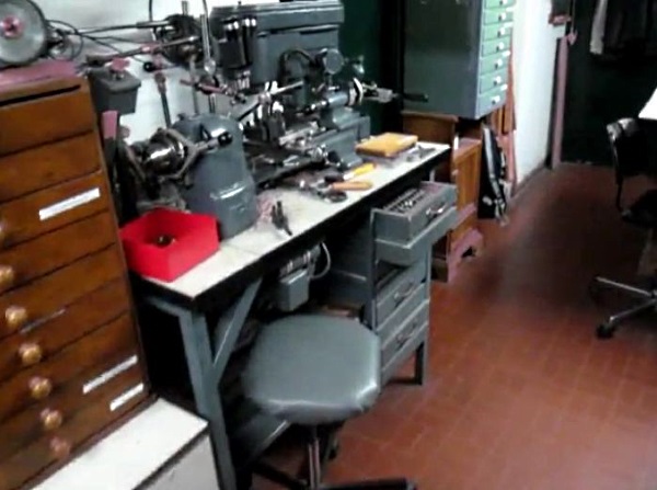

In buona sostanza uno (NON IL SOLO) dei parametri che contraddistinguono un tornio al fine di accertarne la sua precisione è anche il suo peso che ne determina la stabilità ; ne deriva quindi una base adeguata che limiti le vibrazioni è sempre auspicabile.
Il mio 70 poggia su un tavolo auto costruito ed ho riempito i suoi cassetti ed il suo ripiano delle cose più pesanti che avevo in laboratorio. Sono persino arrivato a sistemare sul ripiano principale il trapanino Rosa3
Questo un fotogramma rilevato dal filmino nel quale ho mostrato il mio laboratorio
..e. per chi fosse interessato, questo è il mio laboratorio ripreso circa un anno fa ( il grigio che deturpa il verde dell'Hardinge è solo l'effetto di una cattiva qualità della ripresa cinematografica ""=="" )
