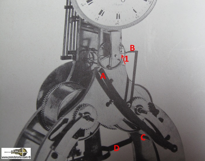

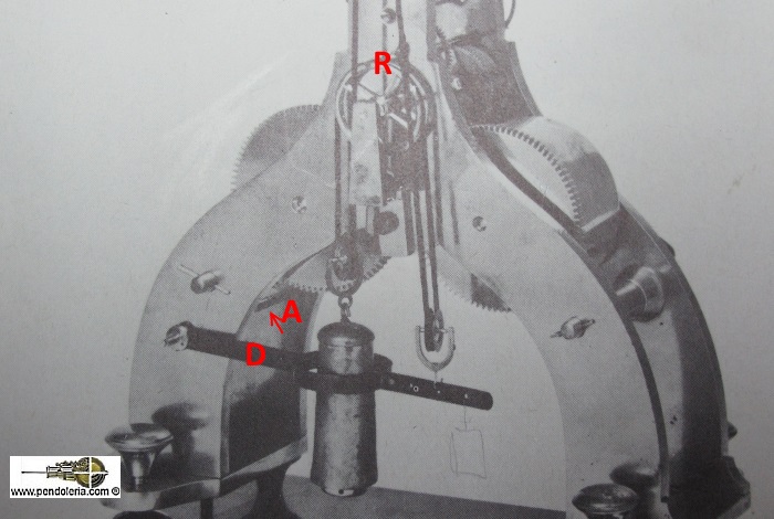

Come ho già avuto modo di scrivere, mi pare che in buona sostanza, questo orologio possa essere considerato composto da due "elementi":
  • - una prima parte riguardante l'erogazione della forza motrice e comprendente il remontoir
    - ed una seconda, quella che utilizza questa forza motrice con i componenti finali di un normale treno di orologi
lo si dovrebbe evincere facilmente dalle fotografie che mi hanno indotto ad iniziare la costruzione di questo orologio
Ora, se sembra essere tutto chiaro, non riesco a capire a cosa possa servire la leva B che compare nella seconda fotografia e che in quella , il cui link ci aveva inviato aldo, non compare , ma sostituita da una più ragionevole molla di richiamo: <a>

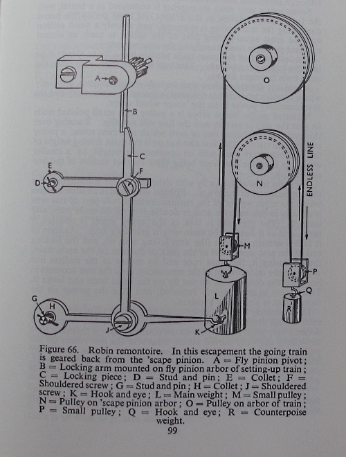

nel disegno rilevabile dal libro di Gazeley <a>
sembrerebbe che la leva agganciata all'anello fissato sul peso motore, sia la responsabile dello sgancio del treno motore che fa rialzare il peso motore stesso, ma ( se ho ben capito la sequenza dei fatti) nell'attimo in cui la farfalla si libera:
  • - il peso incomincia a salire,
    - la leva responsabile dello sgancio della farfalla anche
    - ...ribloccando immediatamente la farfalla e concludendo il ciclo di ricarica
Mi chiedo? E' sufficiente questo brevissimo tempo di ricarica essere adeguato per le necessità di funzionamento dell'orologio?
O forse il disegno è troppo schematico ed un buon gioco fra il gancio della leva H (nel disegno) e l'anello fissato sul peso motore, potrebbero consentire tempi più lunghi di ricarica....ma che forse, non avendo mai visto un simile meccanismo, non capisco se siano necessari :(): :():
Qualche suggerimento? ""==""

Ricordo la nostra discussione sulle due foto, nella quale io avevo ipotizzato l'esistenza di un doppio sistema di leve a V, per provvedere allo sblocco prima ed al blocco poi della ruota che avvia la ricarica.
Invece il segreto sta nel fatto che quella ruota C fa un solo giro tra il momento dello sblocco fino a bloccarsi di nuovo.
Per questo il dente d'arresto D della leva E è di forma allungata e, cosa che non avevo capito dalle precedenti foto, c'è solo 1 caviglia in grado di ingaggiare quel dente sulla ruota C.
Quando il peso sale, la leva F sale facendo muovere la leva E il cui dente D arretra rispetto alla caviglia di fermo, fino a liberarla. La ruota C allora inizia a girare ed il dente D avanza di nuovo, per cui la caviglia di arresto lo incontrerà di nuovo alla fine del giro nella posizione avanzata di arresto dalla quale poi riprenderà il lento strisciamento verso la libertà. :-D
L'altra leva, il prolungamento della leva F, è solo un "freno di emergenza" :-D
Quando le molle sono scariche, allo sblocco del dente D, la ruota C si muove di poco o niente, per cui il peso continuerà a scendere e la leva a salire, però a quel punto la piega ad angolo retto dell'estremità L della leva F incontrerà proprio la ruota C (e questo risponde alla tua domanda) e dovrà fermarsi, arrestando l'orologio, prima che l'eccessiva risalita della puleggia che sale liberi la gola della puleggia K.
L'apertura della V formata dalla leva F e la leva E è tale per cui L (estremità di F) durante il normale fuzionamento non tocca mai la ruota C, evento che si realizza solo se, a meccanismo scarico, nulla arresta la discesa del peso (e la risalita del braccio F)
