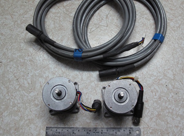

totalmente ignaro delle cose dell'elettronica e del CNC ti chiedo se questi motori passo passo (che mi erano avanzati quando avevo ordinato quelli per il mio divisore CNC ) sono adatti a solo pensare ""=="" di costruire quello che hai in mente di spiegarci.

Re: fresa CNC per legno
Chiedo scusa per l'interminabile attesa.
Per quei motori non so cosa dire, diciamo che cominciano ad essere usabili motori anche da solo mezzo Nm, ma sarebbe una buona cosa avere un paio di Nm a disposizione.
Non che servano tutti, ma avere un certo margline non guasta mai.
Per quanto riguarda la macchina, non ricordo bene cos'avessi in mente "all'epoca" , però possiamo riprovarci.
