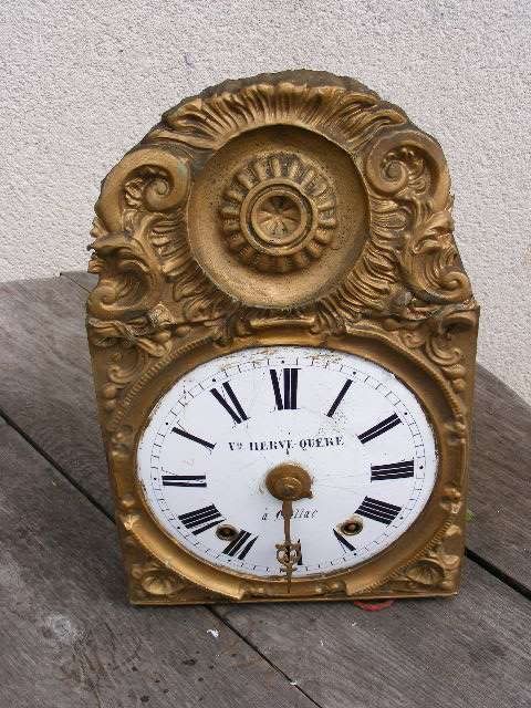

Messaggio da sobas66 » venerdì 27 agosto 2010, 9:57
Era un pò di tempo che stavo cercando qualcosa da revisionare [-_-]
Ieri l'ho trovata °§evv§
Cercavo un meccanismo che non avesse la campanella, ma bensì il rocciolo trovata :-D
Decisamente non è presa benone, ma altrimenti che divertimento ci sarebbe
Manca dei pesi e del pendolo ma prevedo una revisione passo - passo, qualche buon anima mi aiuterà :lol: :lol:

Complimenti molto bella, certo che di lavoro ne richiedera' ma verra' una spettacolo <><>

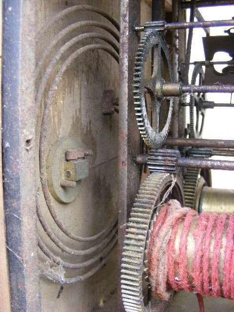

Messaggio da sobas66 » venerdì 3 settembre 2010, 22:52
Ecco quà! :-D Non è presa male a parte la ruggine <<<<))
Ho già provveduto a smontarla e Carlo mi invidierà ma penso che pivot e fori sono messi bene....a parte che dopo le comtoise ci saranno soltanto gli orologi da campanile :lol: :lol:
Ho già iniziato a ripulire dalla ruggine qualcosa...
Ma il lavoro lo vedo lungo §cal§
Una curiosità: come fermi delle corde avevano messo dei soldini bucati ==))((/

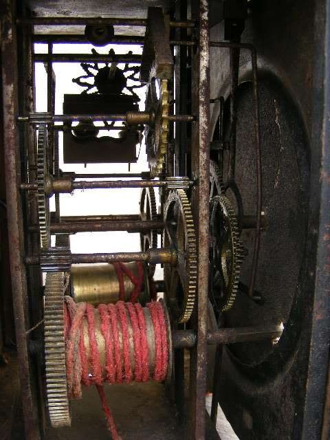

Messaggio da sobas66 » martedì 7 settembre 2010, 22:14
Incominciamo a vederci un po' più chiaro :-D
Dopo alcune ore di.....olio di gomito §cal§ §cal§
Una sistemata anche al supporto....
Adesso avrei due domande.
Mi acchiappava l'idea di mariner a riguardo le due chiusure laterali e volevo farle di plexiglass, in modo da lasciare a vista il movimento, poi in un secondo momento se non mi piaceranno potrò sempre mettere le sue coperture in ferro ( ho visto che sulla baia si trovano facilmente :-D )
Che ve ne pare?
Inoltre , visto che gli ingranaggi saranno in vista, vorrei preservarli da una rapida ossidazione.
Avete qualche consiglio.... [-_-] ho letto da qualche parte che scaldando gli ingranaggi e poi dando della cera d'api e poi lucidando con un panno durano per parecchi anni.....voi come fate :?:
